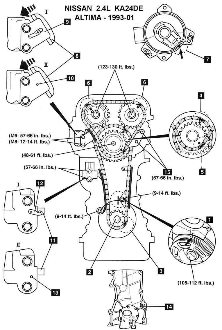

Buenos Dias:
Por Medio De La Presente Les Estoy Solicitando Me Envien Por Favor Los Esquemas De La Cadena De Tiempo De Un Automovil Altima Modelo 93 Motor 1.6, 1.8 O 2.0, Si Se Pudiera Lo Mas Pronto Posible Se Los Agradeceria Mucho.
Sin Mas Por El Momento Me Despido De Ustedes Esperando Su Pronta Respuesta
que onda yo habia visto el altima 2.4 16 valvulas doble arbol y creo que en nada se parece la distribucion de el 1.8 checa bien que motor tiene porfas
aver si te sirve este diagrama
