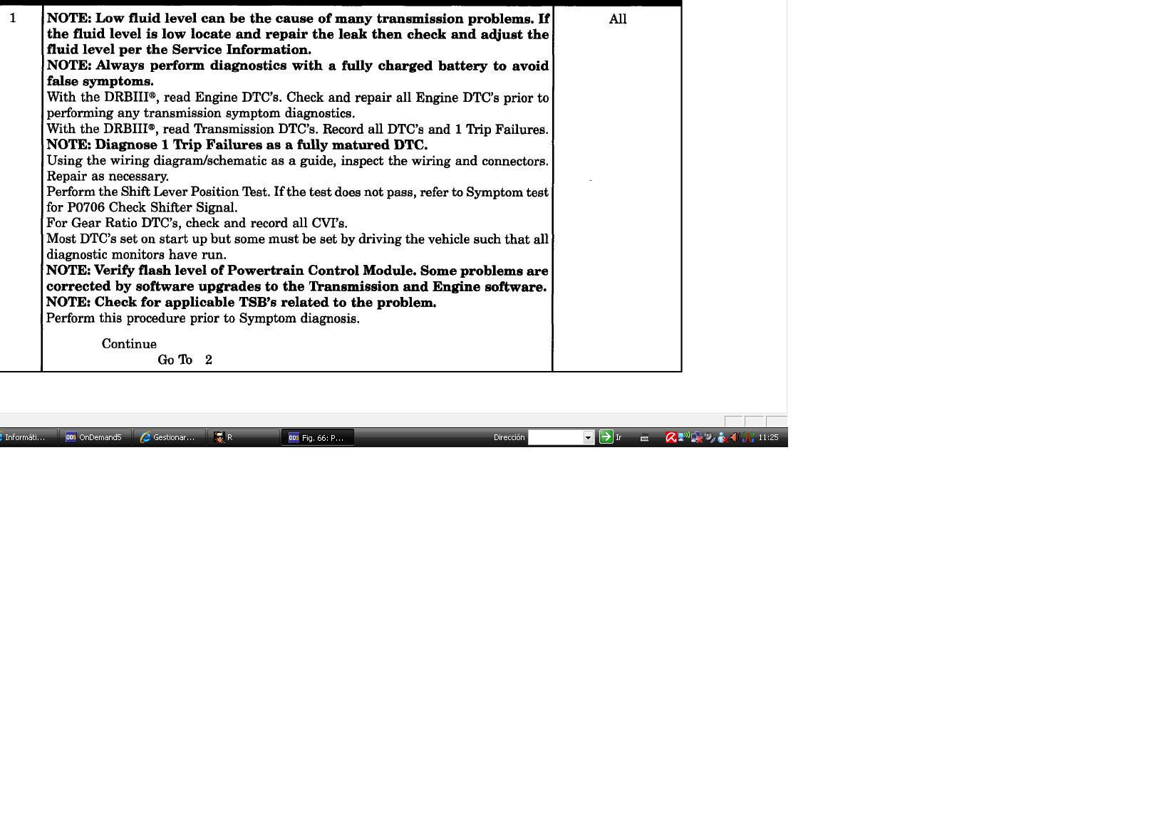

tengo problemas con un dodge neon 2003 ya hice cambio de sensores y me aparece como falla P0755 de solenoide de cambios B
quien me puede ascesorar costo y ubicacion o posible forma de repararlo..

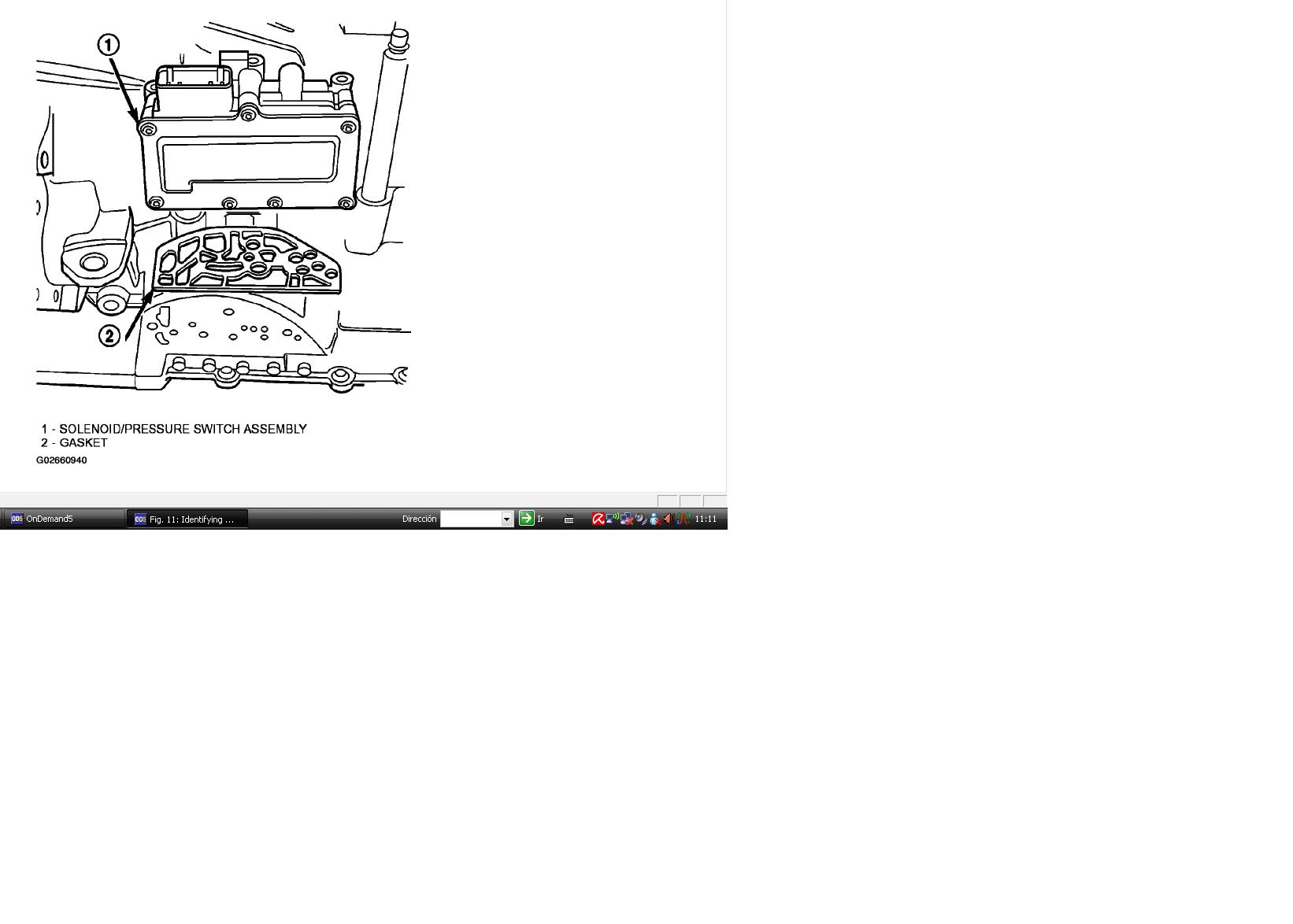

el solenoide va en la caja de solenoides que va al frente de la transmision.
    93,5 KB · Visitas: 666
    151,5 KB · Visitas: 559

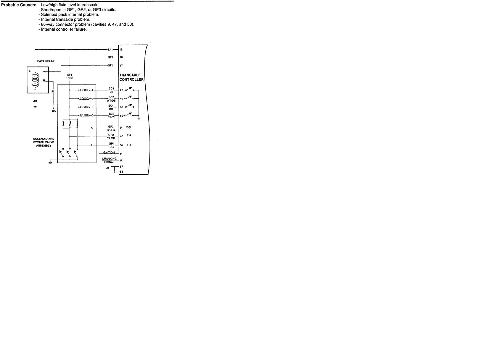

    101,1 KB · Visitas: 531

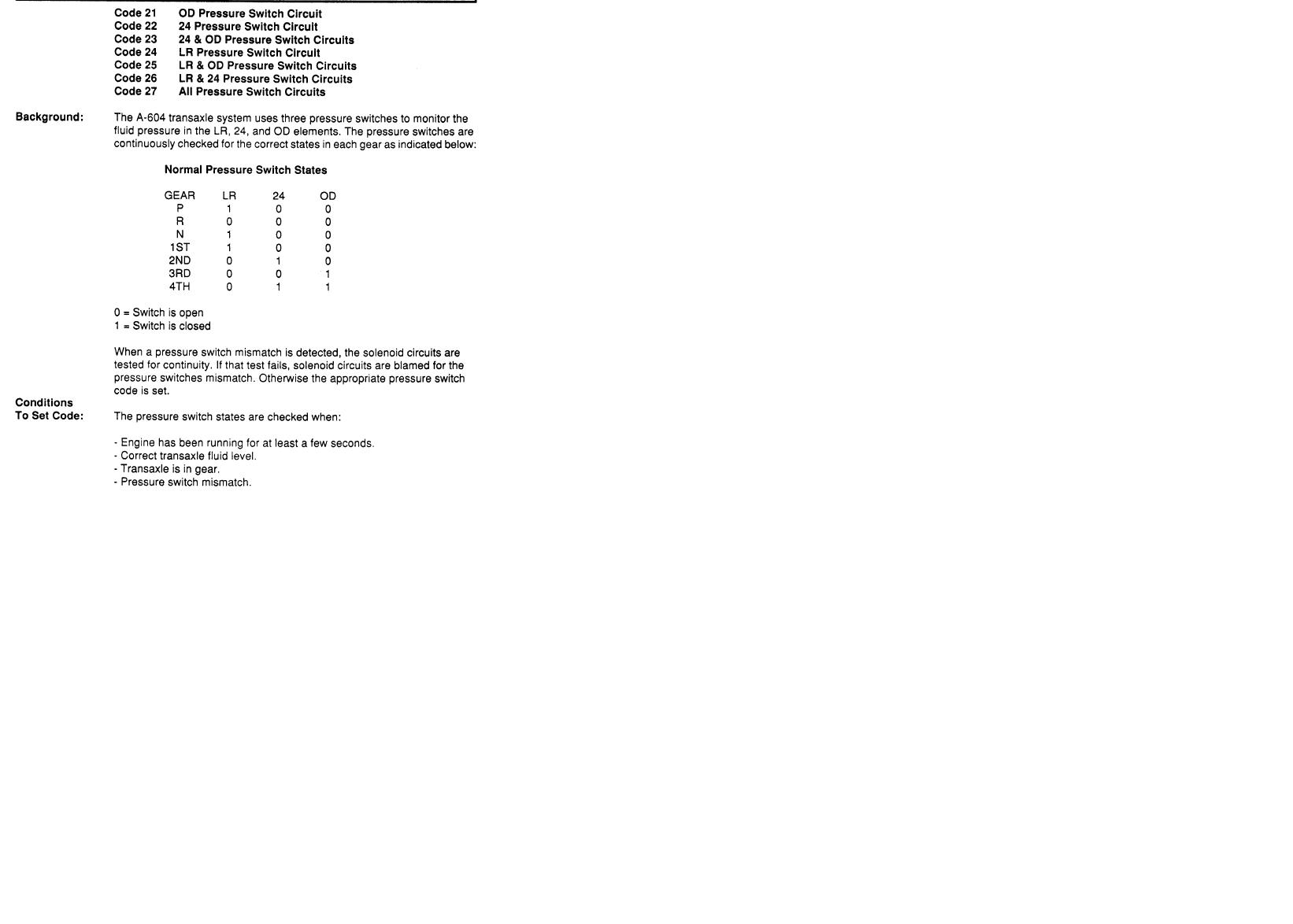

    113,9 KB · Visitas: 498
    135,9 KB · Visitas: 506

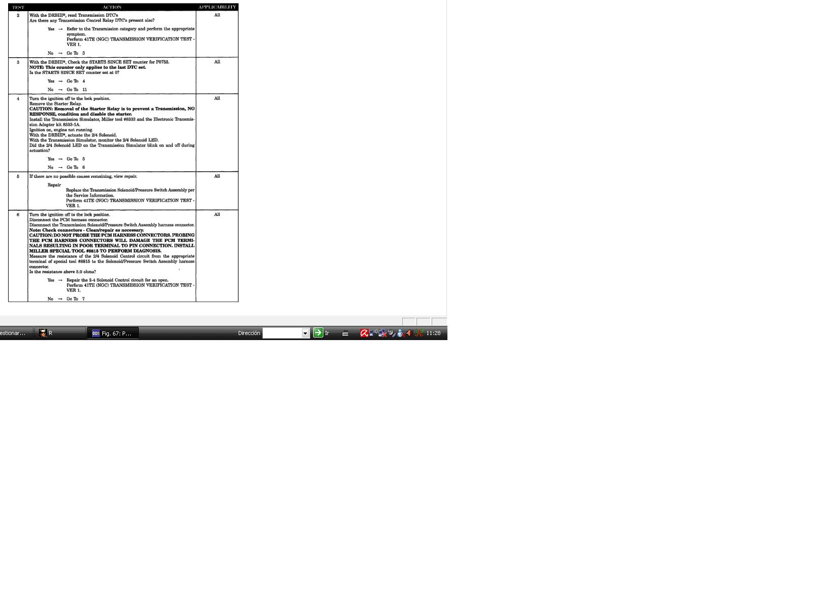

ya camie el sistema de solenoides y la falla sigue estando igual y el scaner me da lo mismo el coche sigue en 2a velocidad que mas podria checar ya revise los sensores y los 2 dan señal que mas me falta?

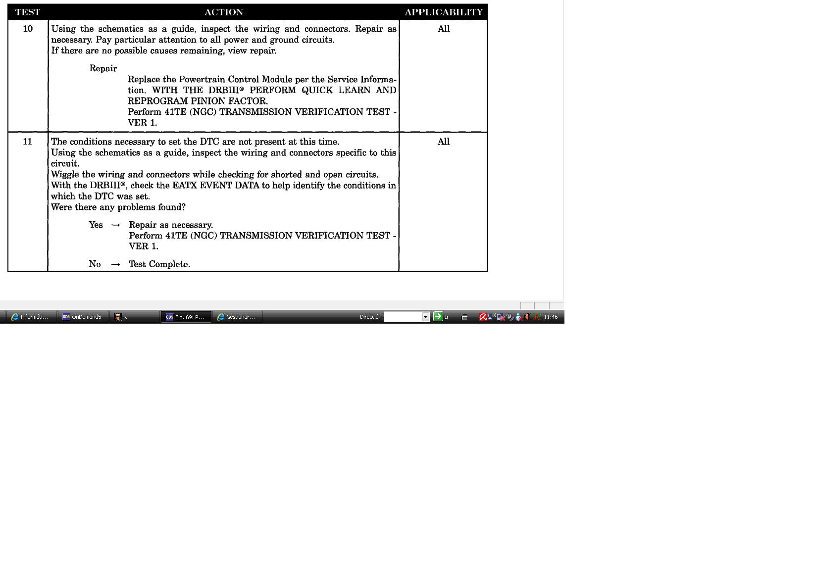

ve estos diagramas haber si te sirven
    86,9 KB · Visitas: 519
    68,4 KB · Visitas: 532
con el cj4 euro no se puede accesar a esta transmision.
con el snapoon si se puede y se pueden activar los solenoides
ya se reviso todo y no me da señal no he descartado la posibilidad de que sea la computadora el velocimetro no funciona y los marcadores del tablero no marcan como deben creo puede ser esa la falla o algo me pueden orientar
