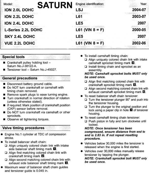

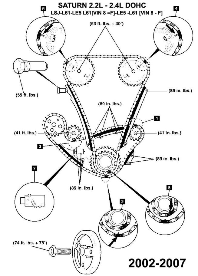

HOLA AMIGOS TENGO PROBLEMAS PARA MONTAR LA CADENA DE RANSMISION DE UN ASTRA 2001 ECOTEK 2.2 ALGUIEN TENDRA ALGUNA INFORMACION SE LOS AGRADECERIA MUCHO
No estoy seguro; pero creo que la GM usa el mismo motor en el modelo Saturn, te adjunto los esquemas; confirma si corresponden al que mencionas, para poder codificarlo; asi ayudamos a otros. [el 8vo digito del vin es "F"]
Usa Cadena de tiempo.
Alex

Gracias Alex Parece Ser El Mismo Motor Te Lo Agradesco Mucho, Perdon Tendras Informaciòn De Los Codigos De Fallas De Este Mismo Auto?

Gracias!!! En efecto si es la cadena de tiempo del Astra... Gracias por la ayuda! Muy claro el digrama
