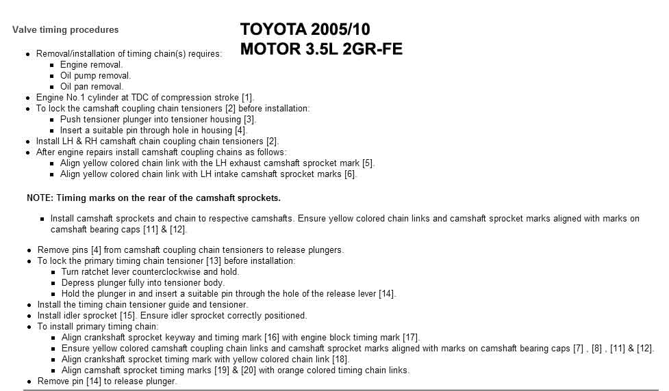

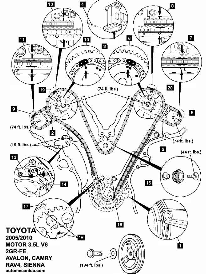

hola amigos necesito ayuda si alguien tiene un diagrama de como van los ptos o flechas de la cadena de tiempo de un toyota avalon 2007 motor 3.5
6 en v agradecere si mandan diagrama y procedimiento
damian de verdad muchisisisimas gracias donde puedo conseguir mas informacion al respecto de este carro es la primera vez que estoy haciendo este tipo de trabajo (cambiar cadena de tiempo) y quisiera mas informacion no quiero meter las cuatro jejeje tu sabes gracias de todas amigo
