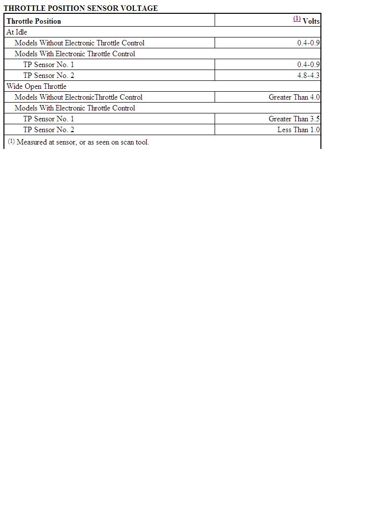

si es de chicote en el scanner el cambio en el tps debe ser:
me referia a los cables de bujia y busca un problema en el cil. 4
compresion, el cable de bujia mal, inyector, jalon de vacio.
    53,6 KB · Visitas: 248
de .3 a .6 en minima y subiendo gradualmente mientras aceleras hasta los 5v hay veces que solo llega hasta 4.5 tambien checa el valor de tu map debe tener poco mas de 3 v. revisa tus bujias y compresion en estos motores me ha tocado que se quema la junta de cabeza uniendo en compresion al cilindro 3 y 4 por lo cual avienta contraexplosiones, espero no sea tu caso. suerte y comenta la solucion porfavor.
