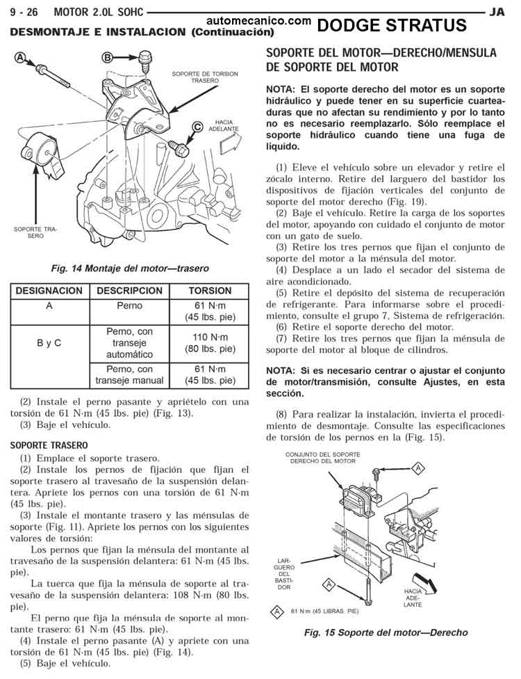

Te adjunto unas imagenes que te pueden ayudar, a ubicar el componente.
gracias damian por las imágenes, mira es un amortiguador pequeño q esta ubicado a un lado del soporte trasero del motor y ya lo consegui, te agradezco tu atension y me gustaria me digas como bajar el manual de stratus 99, mot. 2.o, manual o donde lo puedo conseguir, gracias de antemano
