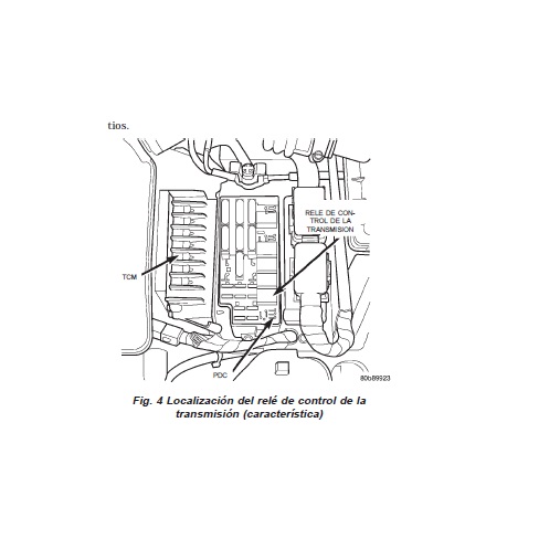

Finalmente dieron con el problema de mi transmision y les platico la solucion por si le puede servir a alguien en el futuro.
Primero lleve el auto con un mecanico y ya me queria desarmar la transmision a lo que me negue y me fui porque sabia que ese no era el problema, luego fui con otro y checo el relevador y segun el una señal no llegaba y que a lo mejor era la computadora, luego me fui con un "especialista" que me cobraba 1800 $ por reprogramar la computadora y finalmente fui con un mecanico de un taller que le trabaja a seguros imbursa y estuvimos checando juntos, resulta que al intercambiar uno de los rele con otro de pronto empezaron a funcionar los cambios, el rele de transmision esta junto con el de la marcha y otro que es el de la bomba de gasolina, cambie los tres rele y el auto marcha a la perfeccion, mi teoria es que a lo mejor esos tres reles trabajan "juntos" y si alguna empieza a fallar afecta el otro asi que mi recomendacion es que si tienen una falla parecida cambien primero esos tres relevadores.
y asi estuvo la odisea de odiseo ......................................
    39,3 KB · Visitas: 561
