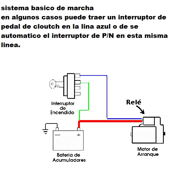

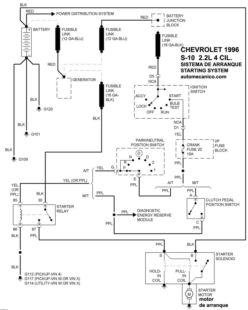

SISTEMA DE CARGA Y ARRANQUE S10 2.2L
Diagramas adjuntos.
    39,5 KB · Visitas: 813
    73,1 KB · Visitas: 730

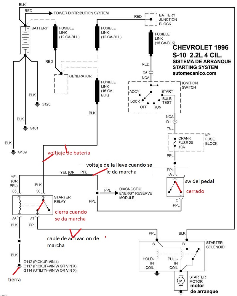

haber si asi entiendes el diagrama
Hay un relay de donde sale un cable morado y si le paso corriente, prende la marcha.
ese cable morado donde da marcha es la terminal 87 del relay.
    163,7 KB · Visitas: 579
Gracias por tu explicacion es muy clara

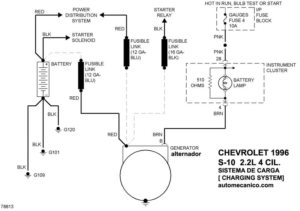

Encontre la falla
Va un cable con corriente al generador o alternador, de alli salen dos y con corriente tambien. Uno de ellos va al relay de la marcha, es el de color rojo al cuan yo hacia mencion con anterioridad. Bien, pues este cable estaba cortado poque se quemo, no se por que. Le puse otro y ya paso corriente al relay. Le di marcha y zas que prende
Les agradezco mucho , sin la informacion que me mandaron, no lo hubiera podido solucionar, gracias y hasta la proxima
