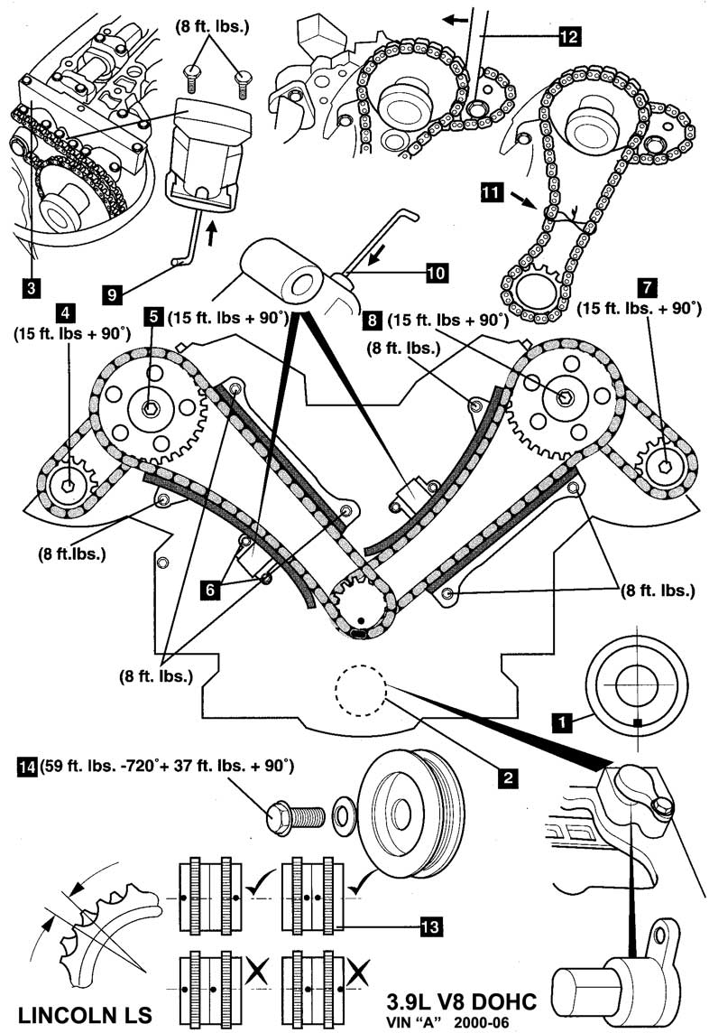

como poner a tiempo lincoln ls 2000 3.9lts v8
hola alguien me puede ayudar con un diagrama para poner a tiempo el motor 3.9 lts v8 del lincoln ls 2000 por su atencion gracias

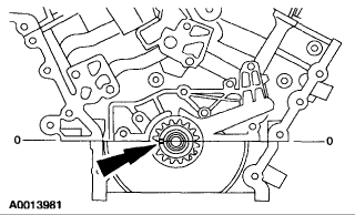

solo haye estoa diagramas espero y te ayuden .
!!!saludos!!!
    10,8 KB · Visitas: 2.607
    8 KB · Visitas: 2.530

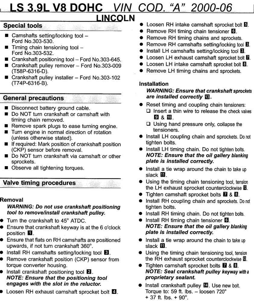

Diagrama para sincronizar cadena de tiempo Lincoln LS motor 3.9L v8 Dohc vin “A” años 2000/2006
Adjunto esquema; espero sea el que ocupes.
