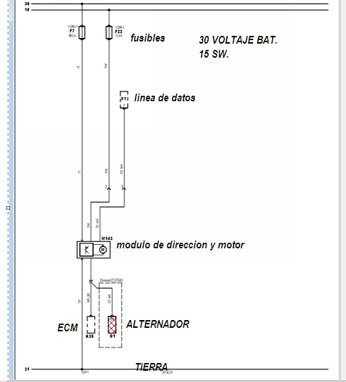

Yo por mi parte he revisado las lineas ya que esta trae dos arneses por los cuales en el primero se alimenta de 12 voltios y una tierra directos de la bateria y en el otro trae 3 pines los cuales el primero llega al conector obd2 el segundo 12 voltios al poner el switch y el tercero al alternador, hasta aqui todo al parecer esta bien.

Yo cambie la direccion de un corsa y pienso que es la misma, esta es la unidad completa trae el sensor de torcion al quitar el volante, el motor electrico en la columna y la computadora de la direccion pero se ve que viene como un modulo completo lo unico que puedes revisar son las alimentaciones porque me parece que no hay refacciones por separado yo la cambie completa y me tuvieron que codificar.

Hola buenas noches compañeros respondiendo a alfredo el voltage es de 14 voltios creo que esta cargando bien el alternador, y huicho la si es cierto que la unidad de servodireccion es una sola pieza y el diagrama que me facilitas sies el mismo del vehiculo ya he comprobado las lineas y son correctas lo que si no veo es que traiga algun sensor en el volante.

Buen dia tendras algun manual de este vehiculo por que en los diagramas que tengo no aparece ningun sensor,gracias
Ok gracias pero este coche solamente trae una bomba electrhidraulica montada sobre la caja de direccion con dos lineas una de preesion y otra de retorno y la desconecte la de retorno y si hay circulacion de aceite estoy pensando que si hay presion entonces puede ser que la caja de direccion esta dañada.
