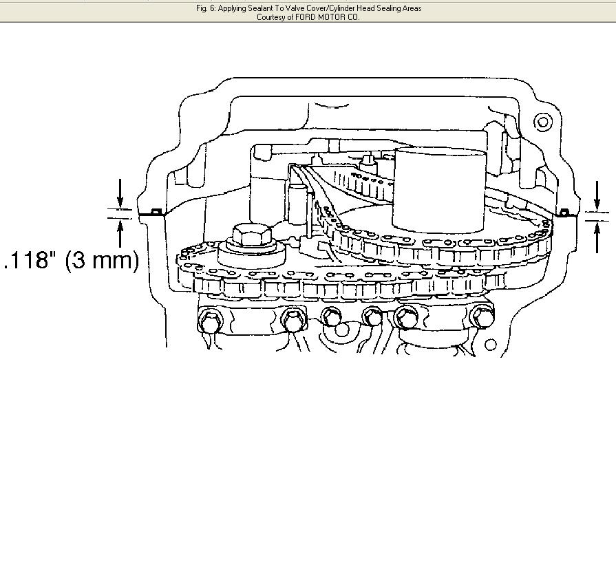

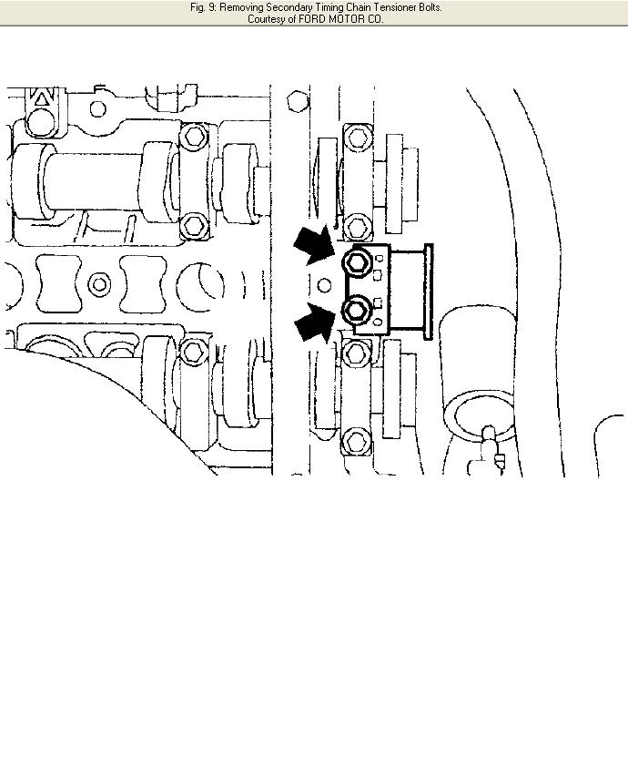

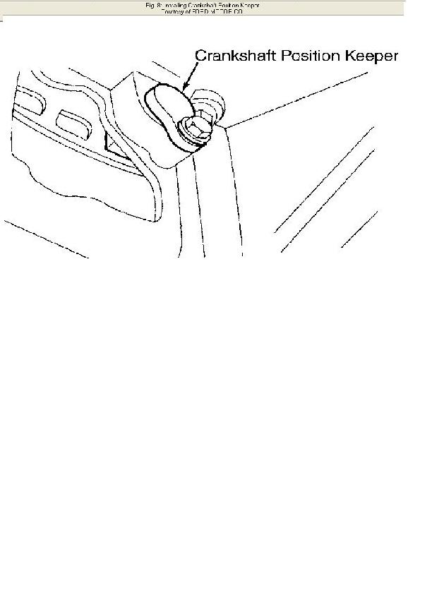

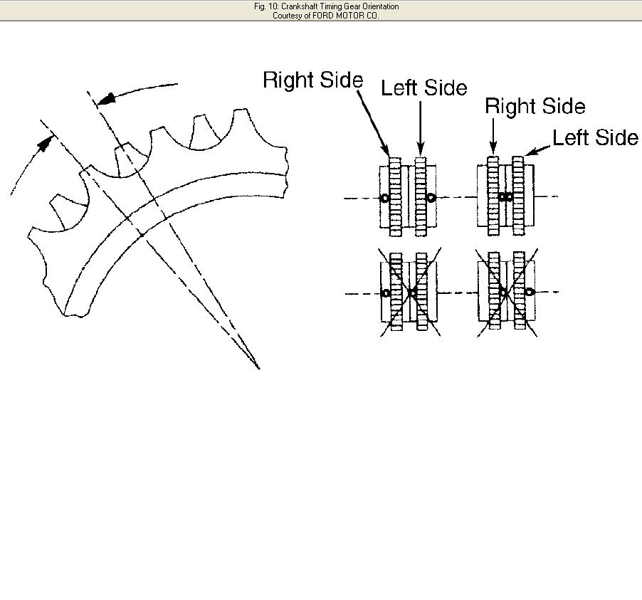

distribucion 3.9 lincoln 2000
    84 KB · Visitas: 1.391
    89,7 KB · Visitas: 1.145
    38,1 KB · Visitas: 749
    68,8 KB · Visitas: 910
Gracias Damian, ahi está las indicaciones para sincronizar cadena de tiempo Lincoln LS motor 3.9L v8 Dohc vin “A” años 2000/2006
