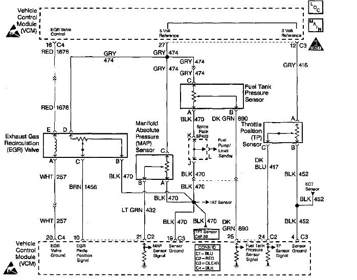

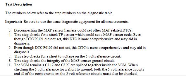

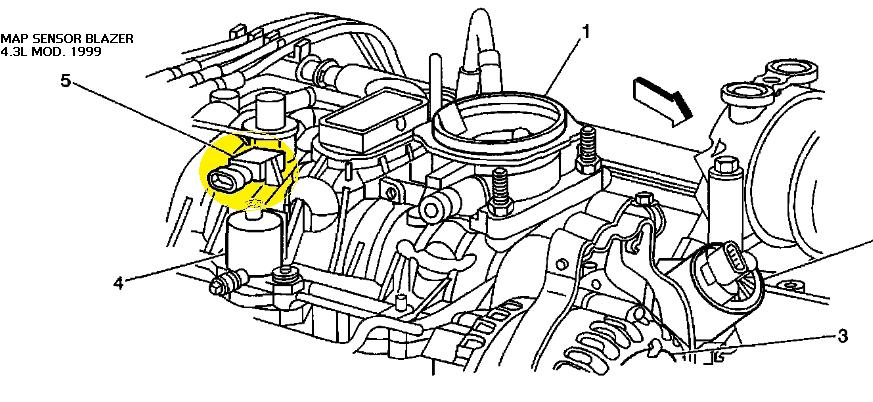

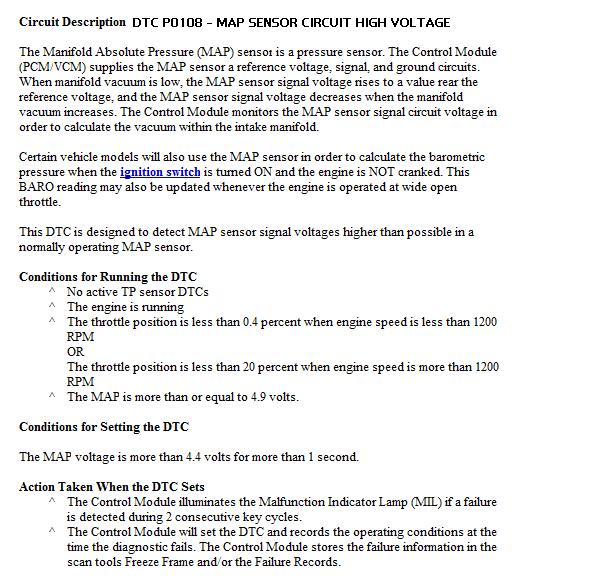

No mencionas el año de tu vehiculo pero te dejo algo de informacion referente al codigo de falla definitivamente si pudiera estar dando problemas los cambios por culpa de este sensor checala info. con toda la calma del mundo y de ahi haz una inspeccion visual de los componentes aver si encuentras algo evidentemente mal es el mejor comienzo.
    78,5 KB · Visitas: 300
    70,5 KB · Visitas: 285
    42,7 KB · Visitas: 295
    68,4 KB · Visitas: 293
    86,4 KB · Visitas: 365

si tambien checa, las mangueras y las conexiones electricas del sensor, y si tenes oportunidad proba con otro sensor a ver si se soluciona el problema,
