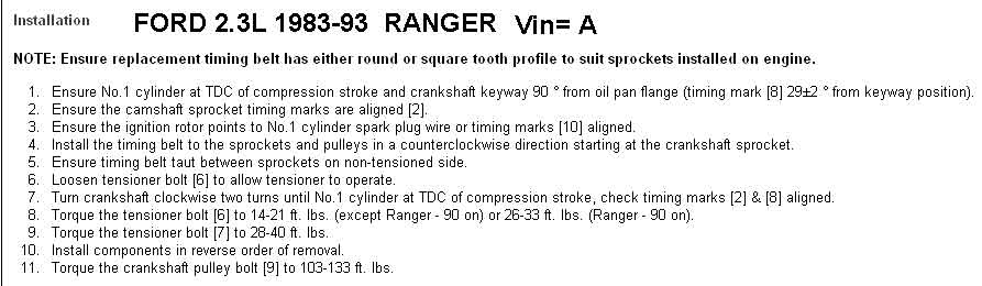

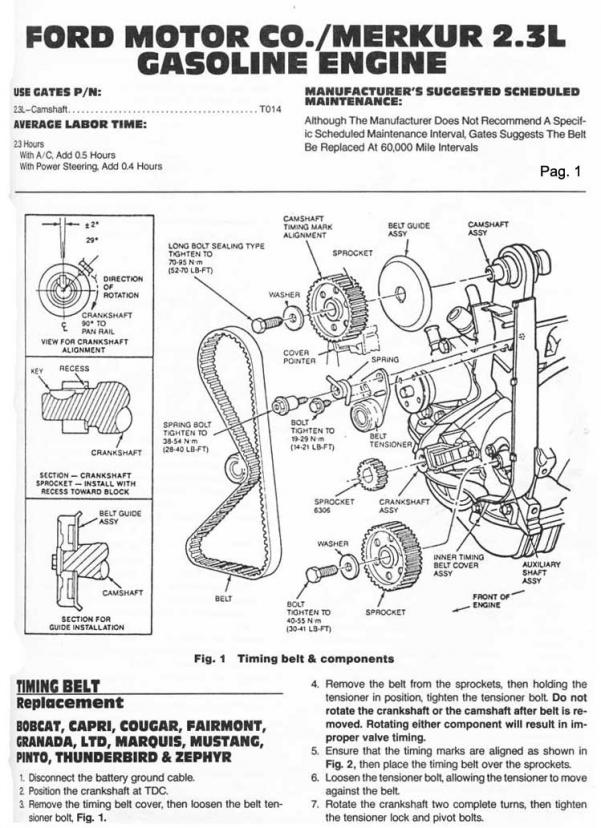

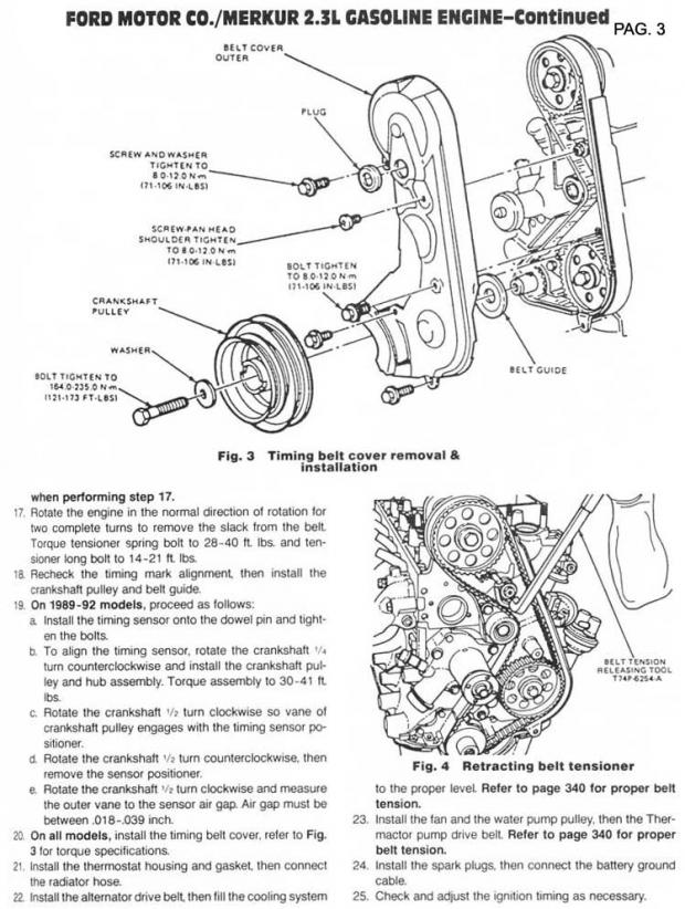

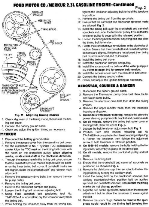

Te adjunto un archivo.
Sigue las instrucciones [estan en ingles].
tip. El engrane auxiliar tambien se incluye en la sincronizacion , debe tener marca; si no la tuviera; antes de instalar el distribuidor, sincronizalo , con el engrane auxiliar, para encendido al piston # 1.
Bueno aunque esta en ingles alli estan las indicaciones.[puedes usar el traductor de yahoo o altavista; para ayudarte].

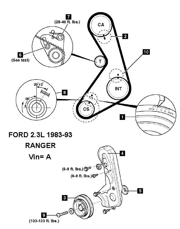

disculpa observe tus imagenes enviadas pero no me keda claro lo de las cunas asia abajo o asia arriba x k el engrane intermedio tambien tiene marcas te agradeceria mucho k me sacaras de esa duda gracias
disculpa observe tus imagenes enviadas pero no me keda claro lo de las cunas asia abajo o asia arriba x k el engrane intermedio tambien tiene marcas te agradeceria mucho k me sacaras de esa duda gracias y otra cosa discullpa en k direccion se koloka esa marca .eske ya lo kolloke como marcan las imagenes y me ase esplociones te lo agradesco de antemano

FORD RANGER 1983-93 2.3L
Imagenes adjunto.
