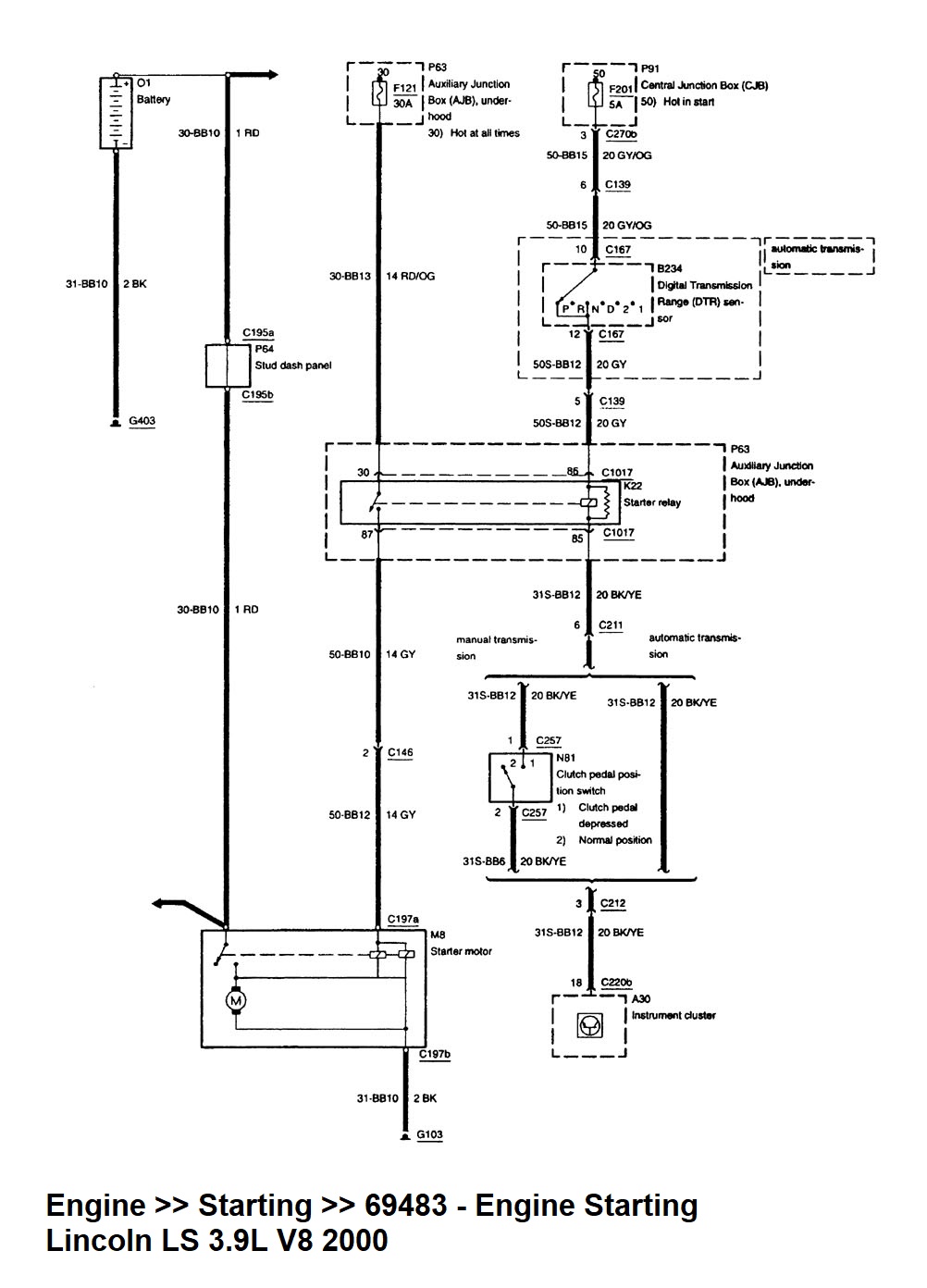

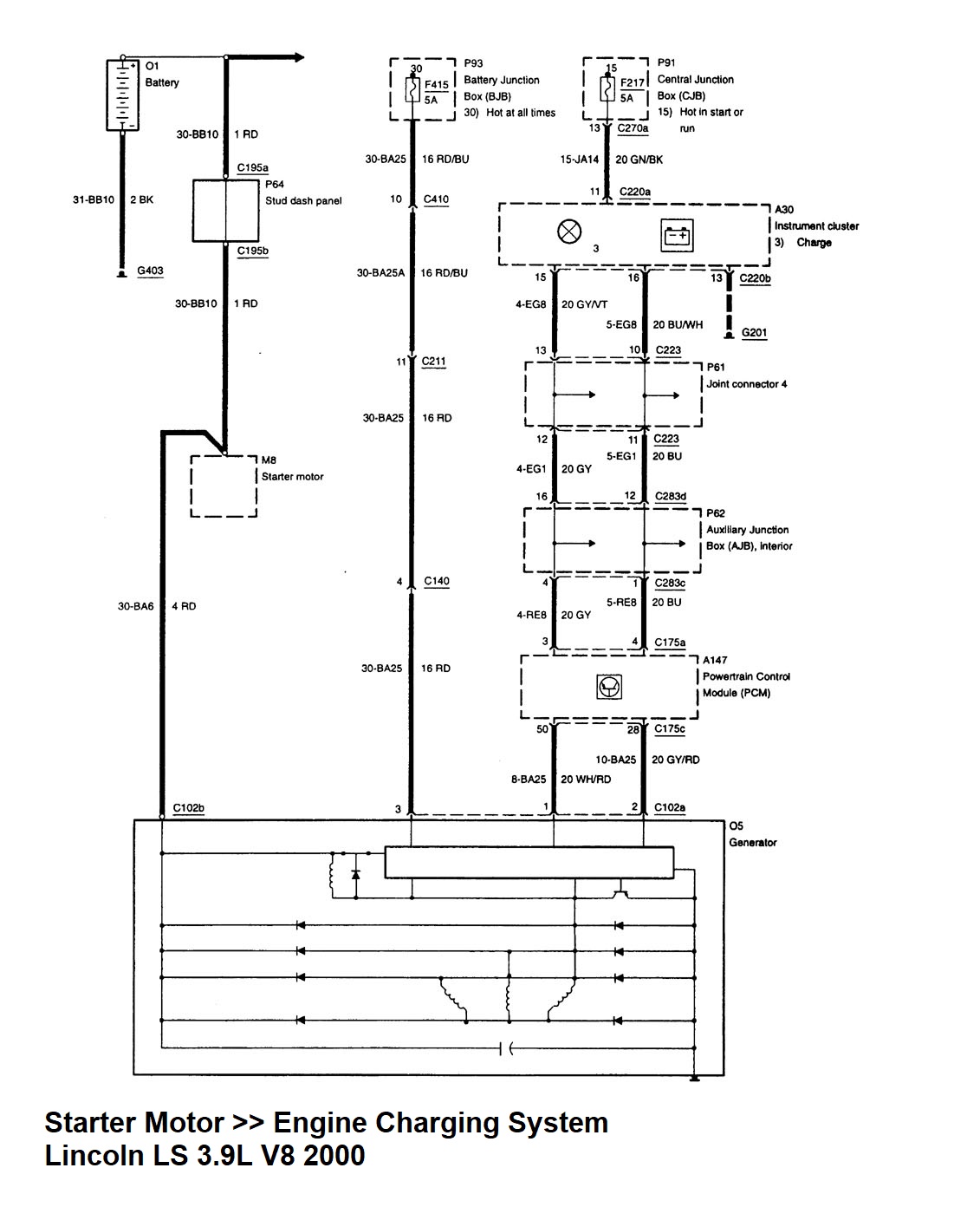

hola amigos ,quisiera pedirles de favor si me pueden proporcionar el diagrama de encendido arranque y carga para un lincoln ls 2000 v8,si alguno de ustedes lo tiene disponible se lo agradseceria,es que le danaron parte del cableado de motor de arranque y necesito el diagrama,espero y puedan ayudarme de antemano gracias.

Hola, son los mismos diagrama de arriba pero mas grandes para poder verlos mejor
Lincoln LS 3.9L V8 2000 diagramas de arranque
