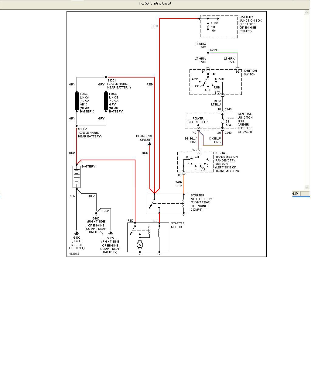

tengo un linconln navegator 2002 estaba manejando en el freway cuando de repente se apago el motor y ya no quiso encender.le pase carga y no agarra la bateria no creo que sea, cuando meto la llave en el switch y la giro todos las luces del tablero encienden pero no se oye ningun ruido del arrancador ni el clasico clack de cuando esta fallando y no se si sea problema del switch espero alguna respuesta gracias de antemano

de no ser tu inmovilizador hay que checar alimentaciones de marcha
tierras y voltajes.
