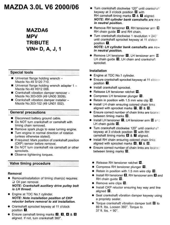

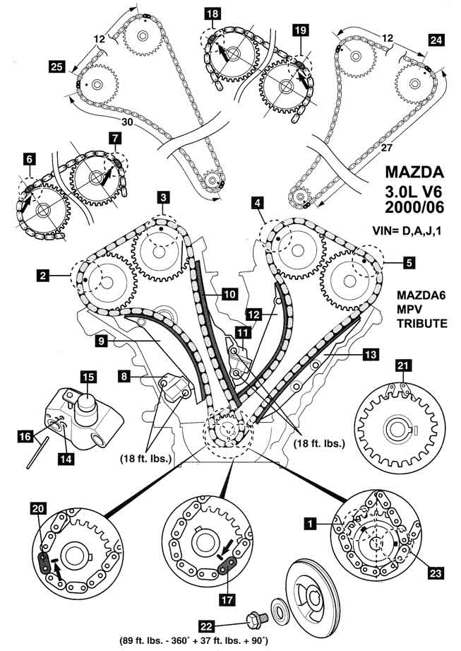

tengo un mazda6 05 3.0 24 valvulas lo anille pero el auto no enciende tengo 200 de compresion tengo chispa y pulsacion con gasolina y aun asi no enciende algui que me pueda ayudar con este problema porfavor
con 200 de compresion no creo que sea el tiempo.
