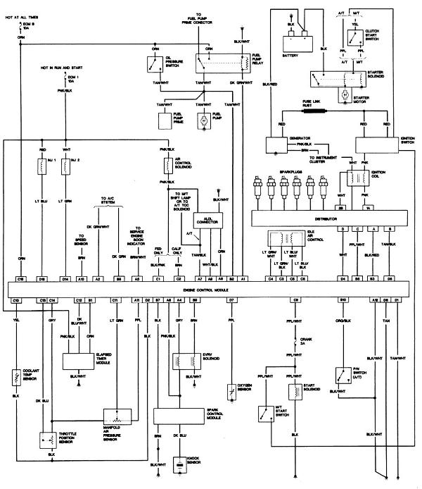

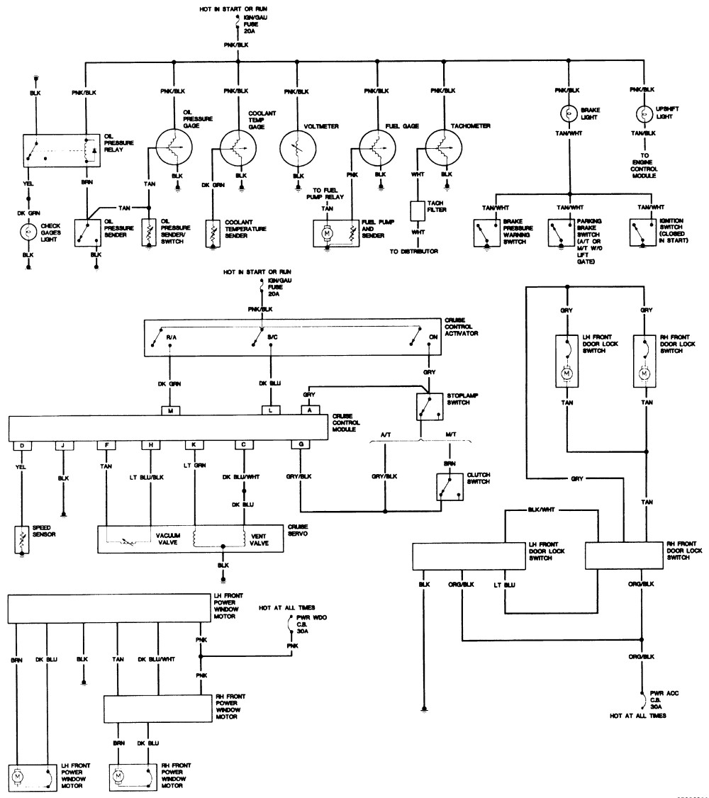

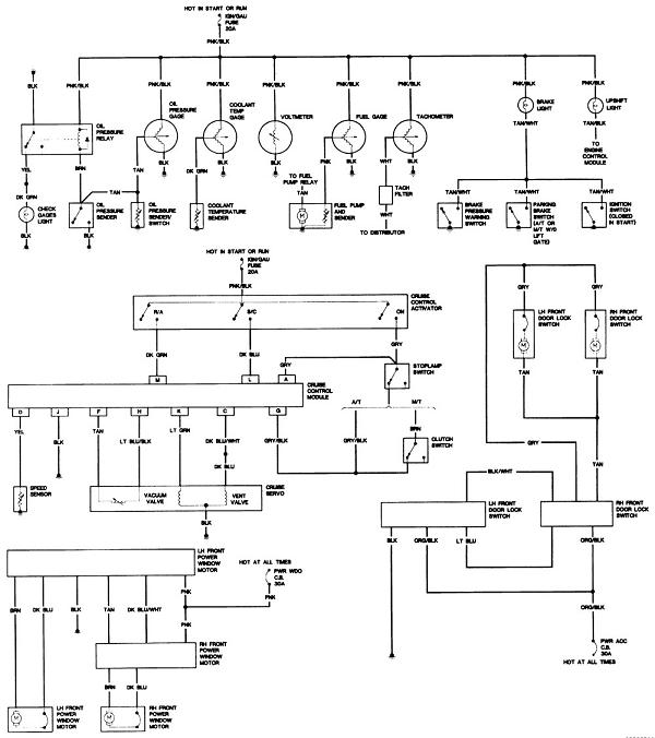

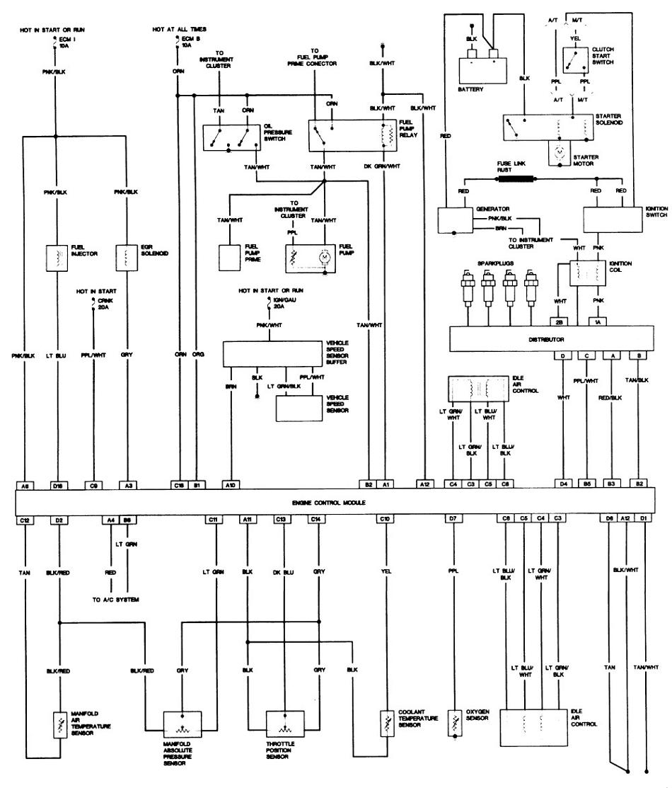

holas amigo checa los cableados y alimentaciones te dejo estos diagramas son para un v6 2.8l para qu esirvan en tu trabajo espero y resuelvas esa falla !!saludos su AMIGO CARLOZ!!
    67,3 KB · Visitas: 261
    56,4 KB · Visitas: 255
los otros archivos no se ven muy bien a ver si estos seven mejor....
    160,7 KB · Visitas: 266
ok este es el de los controles del el motor
    118,9 KB · Visitas: 260
