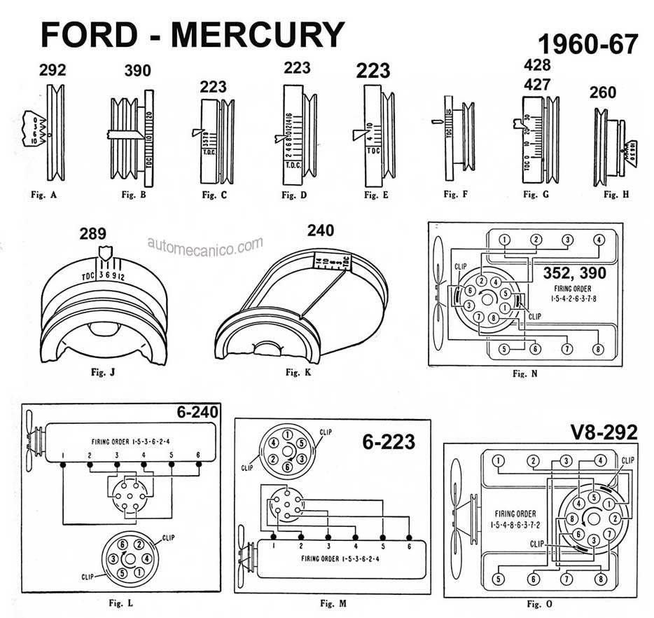

223? ; Si te refieres a uno de los historicos; puedes encontrar informacion en en esta direccion:
http://www.automecanico.com/auto2014/A556101.html
Te adjunto una imagen adicional.
Si Tienes problemas para ubicar el tiempo de encendido; navega en las paginas de "automecanico.com" - encendido- luego te sera facil y quedaras satisfecho contigo mismo.
