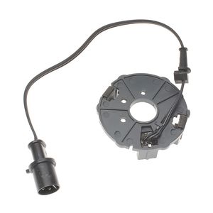

TU PROBLEMA ESTA EN EL DISTRIBUIDOR QUE ES el que manda la señal negativa ala bobina, posiblemente se daño la bobina captadora que est en el distribuidor tendras que checarla antes de cambiarla es facil con un multimetro, checa si tiene continuidadde lo contrario seria el modulo electronico van conectados ahi mismo

#6
Que tal Xico, acabo de quitar la bobina captadora.
Veo que tiene 3 conectores como el de la imagen, y la probé con el multímetro, los dos conectores que por decirlo están cerca de la base que divide el circulo (capucha) dan continuidad, pero la aguja del multímetro no llega hasta la orilla derecha del lector, con el otro conector, ninguno de los dos da continuidad.

#7
Pues compre la bobina captadora y sigo con lo mismo, no encendio.
