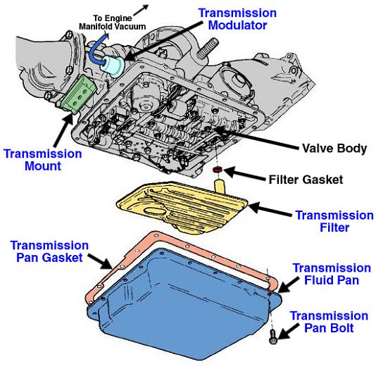

hola amigo en estos casos es cambio de filtro de fluido, el fluido por supuesto y el empaque. no parece ser dificil. pero cuando empiezas a aprender asi es . pongo un dibujo para tu ayuda ...otro cosa el hombre que me ensenio llenaba la caja de fluido nuevo y quitaba una linea de la transmission de abajo en el radiador,encendia el motor y dejaba salir todo el fluido contaminado asta que salia rojizo,. muchos no lo acen por aqui.. !!saludos!!

Esta interesante tu respuesta, el llenado por donde le hace y hasta que medida se le llena de aceite hidraulico rojo, el filtro se debe cambiar o se le puede lavar con un solvente?? Me parece que el filtro es un tipo malla??
