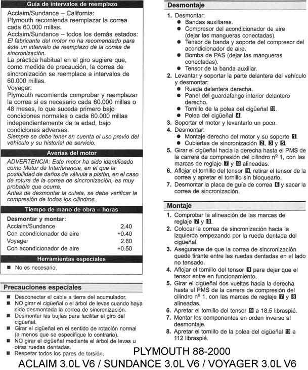

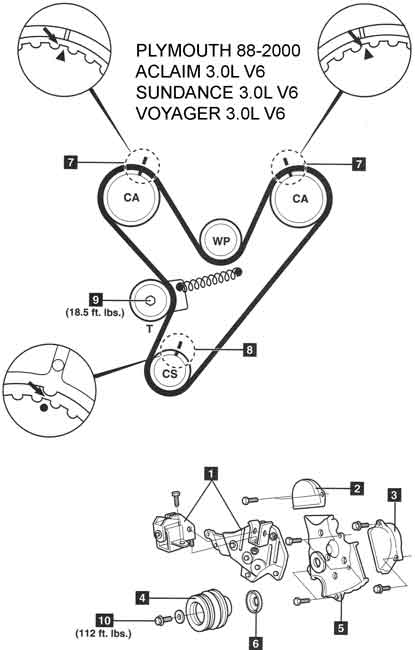

alguien sabe la sincronizacion de la banda de tiempo de una voyager 98 6 cilindros motor 3.0 la desarme para rectificar cabezas y las marcas que pinte en un engrane del arbol y en la banda se borraron y no tengo diagrama la cabeza frontal tiene una marca en una tapa de lamina, la cabeza trasera en la base del alternador la cual va atornillada a la cabeza, y el damper alcanza a coincidir con una marca en una pieza de aluminio qe se atornilla en el monoblock ¿en realidad seran estas las marcas? saludos
PLYMOUTH 3.0L Voyager, Acclain 1988-00 Vin 3
Imagen Adjunto.

Gracias Damian, este esquema sirve para Plymounth
Aclaim 3.0L v6
Sundance 3.0L v6
Voyager 3.0L v6
años 1988/2000
