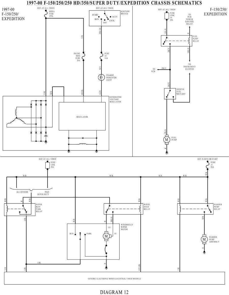

alguien podria proporcionarme el diagrama del sistema de carga de la lincoln Navigator 99, la batería se recalienta, y se descarga en cuestión de horas.
podria remplazar el regulador, por uno exteno, que me dicen...

estos diagramas tambien pueden ser de tu ayuda, sobre tu problema la bateria o tiene un corto interno o externo .checa la bateria y el cableado.!!!saludos a todo el foro,su amigo carloz!!!
    85,5 KB · Visitas: 304

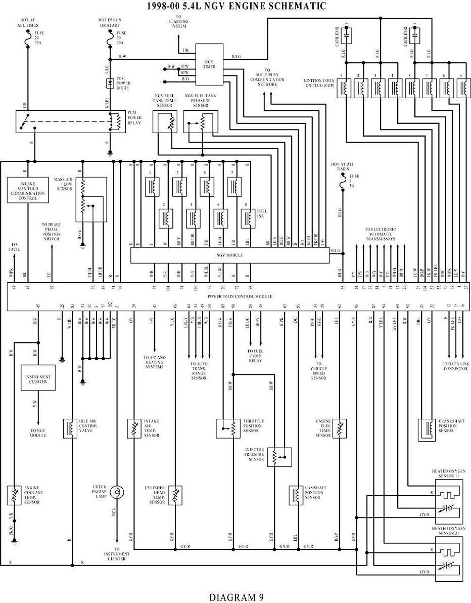

    158,3 KB · Visitas: 288
