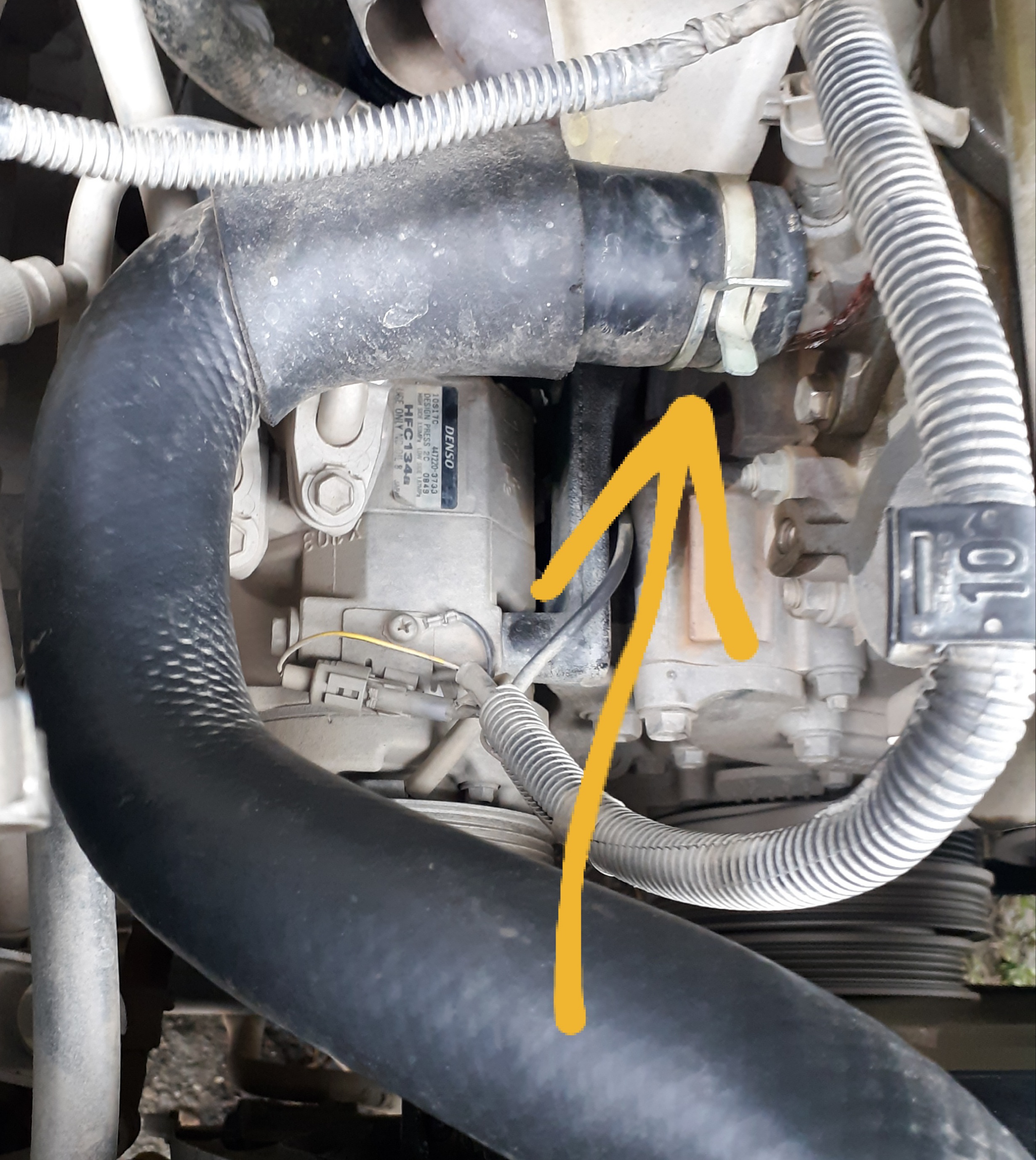

Gracias por los consejos el tapon como dije ya compre 2 nuevos y no libera el presion suficiente. El uniqo perdida de liquido lo q tengo es esta por aqi, (imagen )pero uniqamente tengo una vez q la temperatura alcanza a los 85-90 grados porq ai el liquido ya empieza a expandir y me paraece q es el punto mas debil de la sistema asi q ai empieza a expulsar el liquido. El liquido q uso es puro listo para usar ya uso años atras sin problemas.. la junta de la cebeza de radiador fue remplazado porq el plastico q tuvo empezo a tener rajaduras y tuvo una perdida muy minima de liquido por ai. Esto significa q antes del cambio debio empezar el problema de presion, pero no hay perdida de liquido por otros lados nisiquera un pequelo calentamiento del auto. Pero en todo modos hare abrir el motor aber si encontramos algo pero lo dudo... pensaba q hay aire en la sistema pero ya abri la mangera desde el calefaccion hasta otroa partes del auto y no sale aire para nada... y tambien si la bomba trabaja con normalidad el aire deberia salir. Pero muchas gracias por los tips aber q voy a poder hacer al respeto... porq todo tutorial dice q el responsable de presion es la tapa...

Gracias por los consejos el tapon como dije ya compre 2 nuevos y no libera el presion suficiente. El uniqo perdida de liquido lo q tengo es esta por aqi, (imagen )pero uniqamente tengo una vez q la temperatura alcanza a los 85-90 grados porq ai el liquido ya empieza a expandir y me paraece q es el punto mas debil de la sistema asi q ai empieza a expulsar el liquido. El liquido q uso es puro listo para usar ya uso años atras sin problemas.. la junta de la cebeza de radiador fue remplazado porq el plastico q tuvo empezo a tener rajaduras y tuvo una perdida muy minima de liquido por ai. Esto significa q antes del cambio debio empezar el problema de presion, pero no hay perdida de liquido por otros lados nisiquera un pequelo calentamiento del auto. Pero en todo modos hare abrir el motor aber si encontramos algo pero lo dudo... pensaba q hay aire en la sistema pero ya abri la mangera desde el calefaccion hasta otroa partes del auto y no sale aire para nada... y tambien si la bomba trabaja con normalidad el aire deberia salir. Pero muchas gracias por los tips aber q voy a poder hacer al respeto... porq todo tutorial dice q el responsable de presion es la tapa... Ver el adjunto 4062
cambia la abrazadera por una de sin fin o en su defecto la manguera también, revisa que la toma de agua no tenga fisuras o esté muy desgastada también, suerte.
