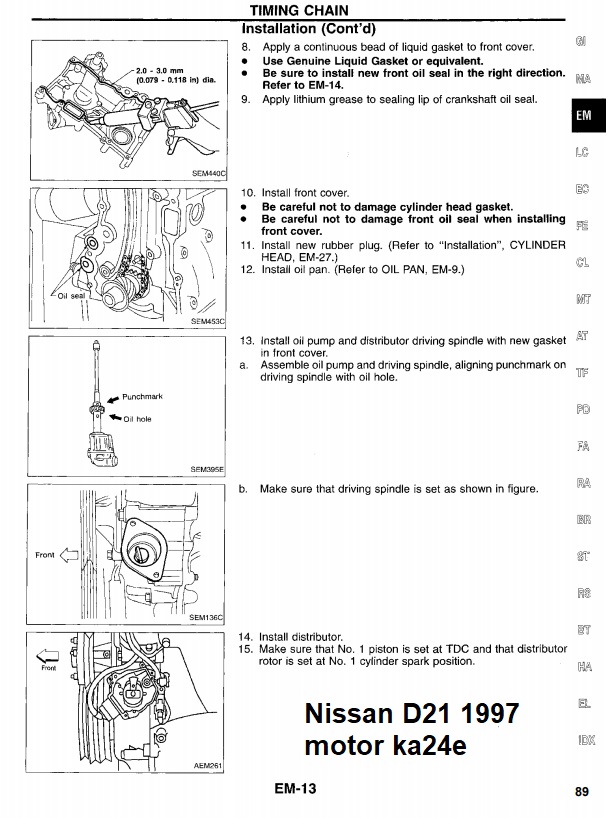

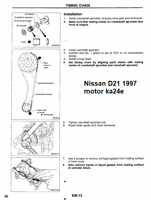

tengo un problemita con mi motor ka24e de mi Nissan d21 del 93
Hace unos días compre el kit de cadena de tiempo porq sonaba al ensender le puse todo nuevo bomba de aceite bomba de agua y todo no quite nada de su tiempo y puse todo como estaba pero ahora cuando la encendí tiene un sonido como arriba nose si sea una válvula o alguna otra cosa porque suena como en el pistón 4 por ahí
q me pueden ayudar de q puede ser el problema?

Me parece que es lo mismo para la cadena de tiempo de un Nissan truck D21 1997 motor ka24e, dejo guia de instalacion y marca
    122,5 KB · Visitas: 226
    151 KB · Visitas: 248
