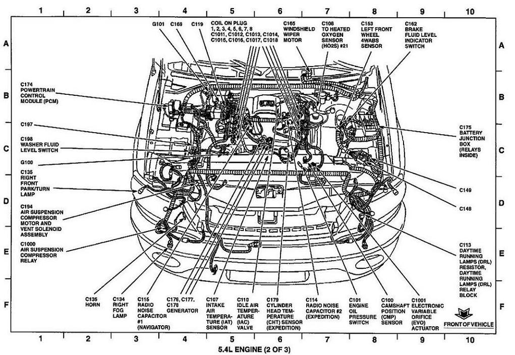

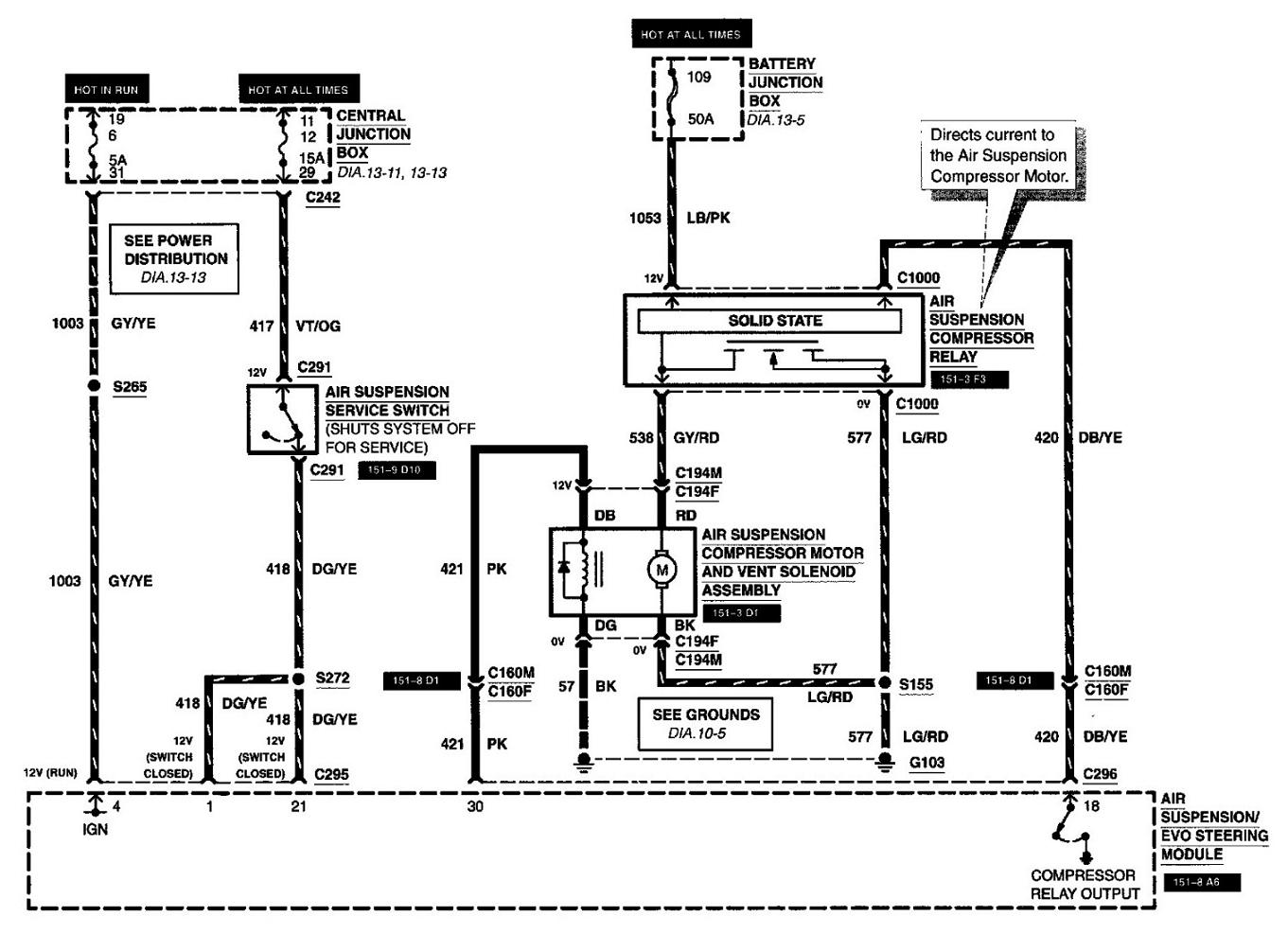

hola checa las conecciones y los relays mira estos diagramas y ve para que vallas checando cada componente..y coneccion. si se puede saber que anio es este navigator . !!!!saludos y suerte!!!

Lo mas seguro es que sea el relay de estado solido (de 4 puntas, 2 de control y 2 de fuerza), pero antes de cambiarlo, revisa el sensor (o potenciometro) de altura que esta en la parte trasera cerca del diferencial, para que veas si recibe voltaje y manda la señal de retroalimentacion al modulo de control. Este sensor tiene tres cables:
-alimentacion
-gnd (tierra)
-señal
Espero y te sirva esta informacion, y si resuleves este problema nos lo dices.
Saludos.
hola amigo esos diagramas aplican de 97/00 . en expedition navigator. y mountaineer. !!!saludos suerte!!!

estoy checando con los diagramas y al parecer es el relay pero lo muevo y comienza a funcionar asi que le meti un cable para que apriete y ya jala jajaja le saco foto mañana para que vean de que hablo
