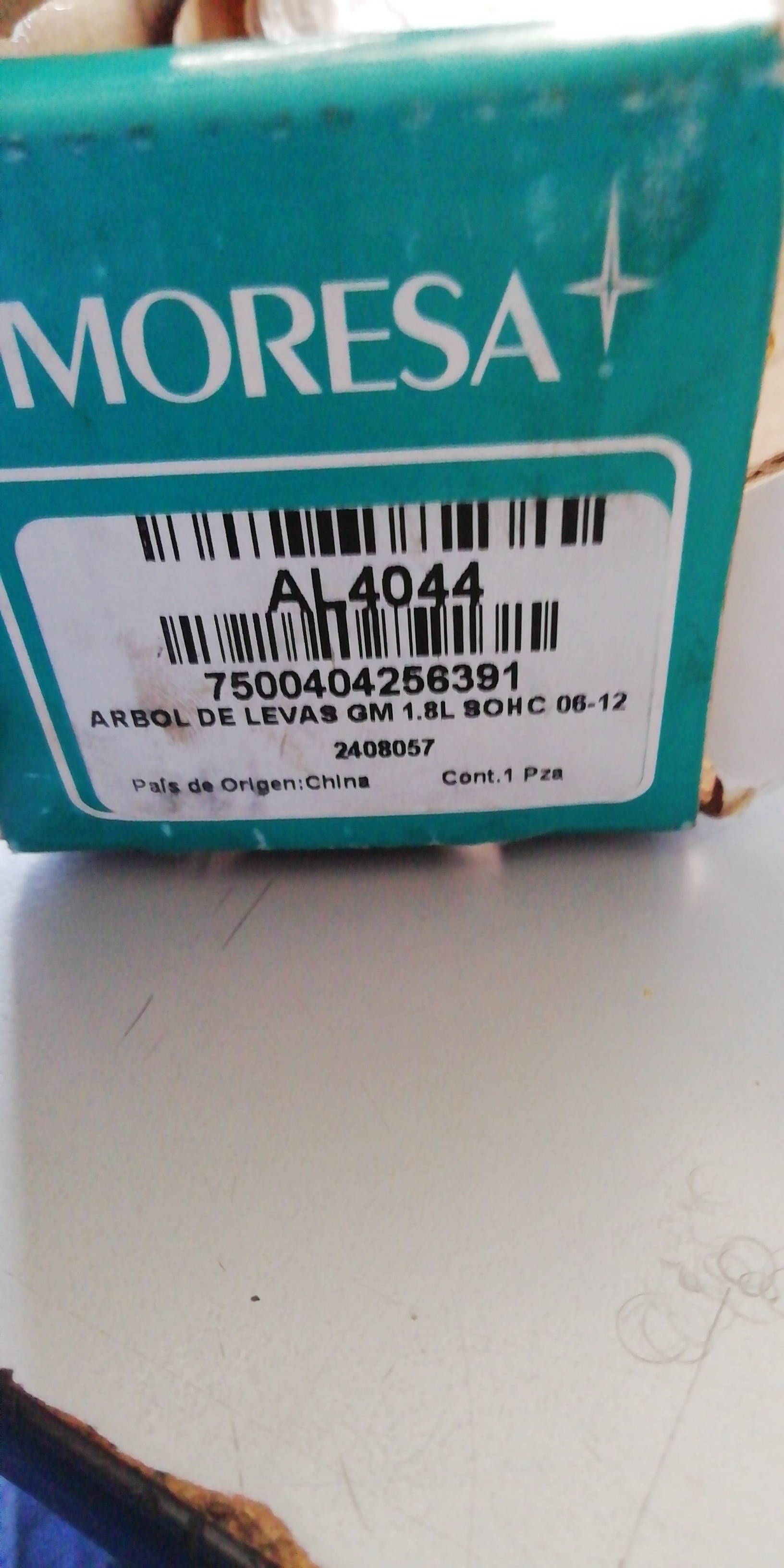

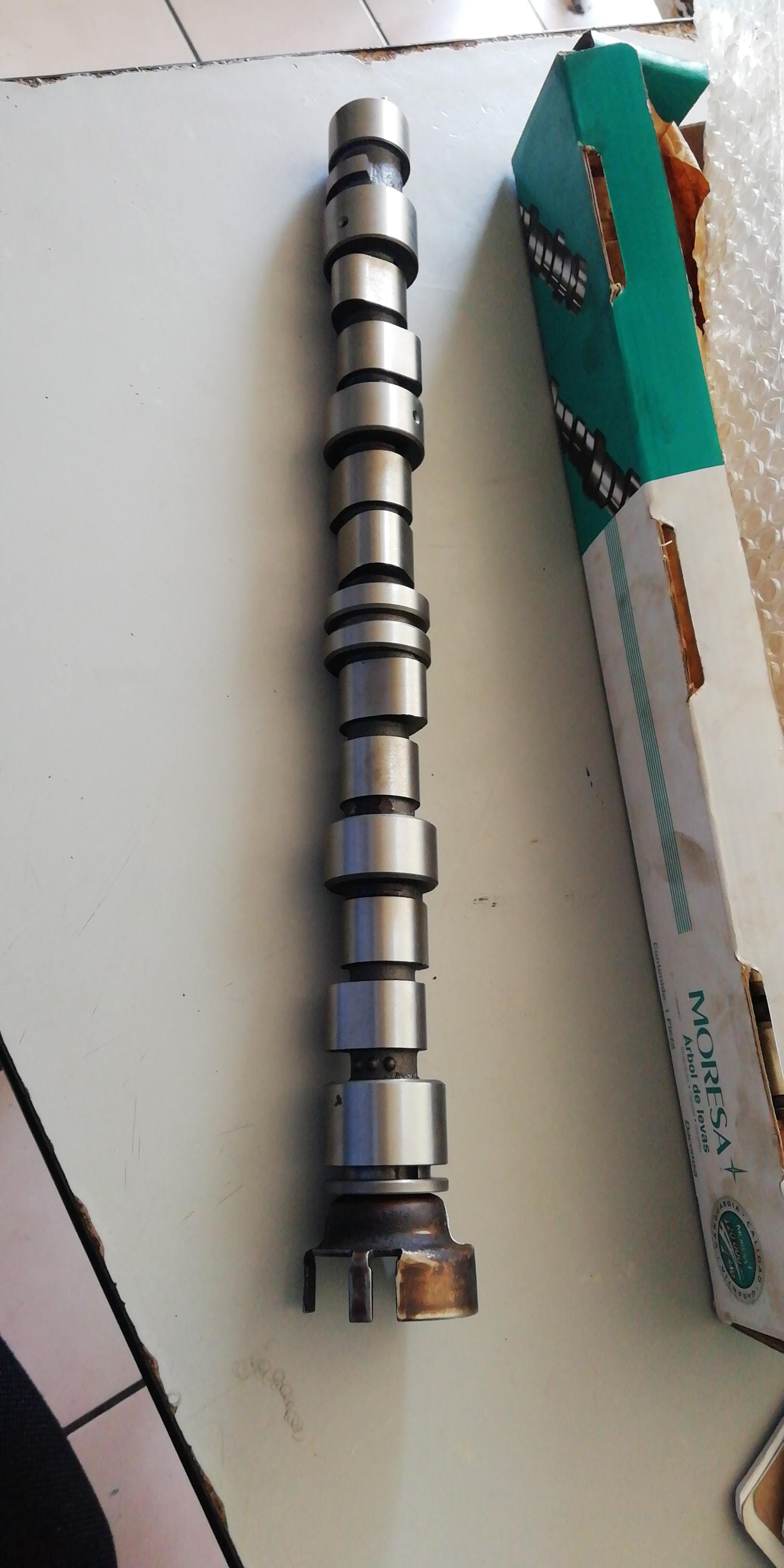

Buenas amigo, pues mira paso lo mismo y me regresaron los billetes, pero un mecanico me dio un opción ya que estamos atorados nada perdemos, consegui un árbol de levas y lo mande a un amigo tornero y me hizo la barrenacion exacta y cambiamos la corona a la nueva, solo nos sercioramos que el arbol sea idéntico en la altura. Vamos a armar la camioneta y te aviso como salio ok?
Si funciona te paso el numero de arbol me costo 1400 y 200 del torno
#12
Exactamente eso hice yo amigo. Le hicimos en un torno los agujeros hasta de forma milimétrica. Solo que el árbol era marca SPQ. Se lo instalamos pero no funciona bien. En baja funciona muy dispareja. Ya cuando aceleras si trabaja bien. Además se batalla para prenderla. Otro mecánico me dijo que el problema no era tanto los hoyitos sino el ángulo o altura de las levas.
De todos modos ojalá y el invento que vas a hacer te funcione y ya me pasas el tip.

Te felicito SAMA. Me da gusto por ti. Yo estoy en espera. Parece que me van a conseguir un árbol de levas original usado en Saltillo, Coah. Espero que así sea.
SAMA, si no consigo esa pieza que estoy esperando me podrías apoyar diciéndome como le hiciste paso a paso?
Un cordial saludos desde Aguascalientes.
#16
Buenas tardes SAMA, ¿Cómo te ha ido con la Tornado? Fíjate que no encontré el árbol de levas usado original. Solo te escribo para preguntarte si no has tenido problemas, si realmente me aconsejarías hacer el invento que tú hiciste. Ya me desesperé y quiero echar a funcionar esa camioneta.
