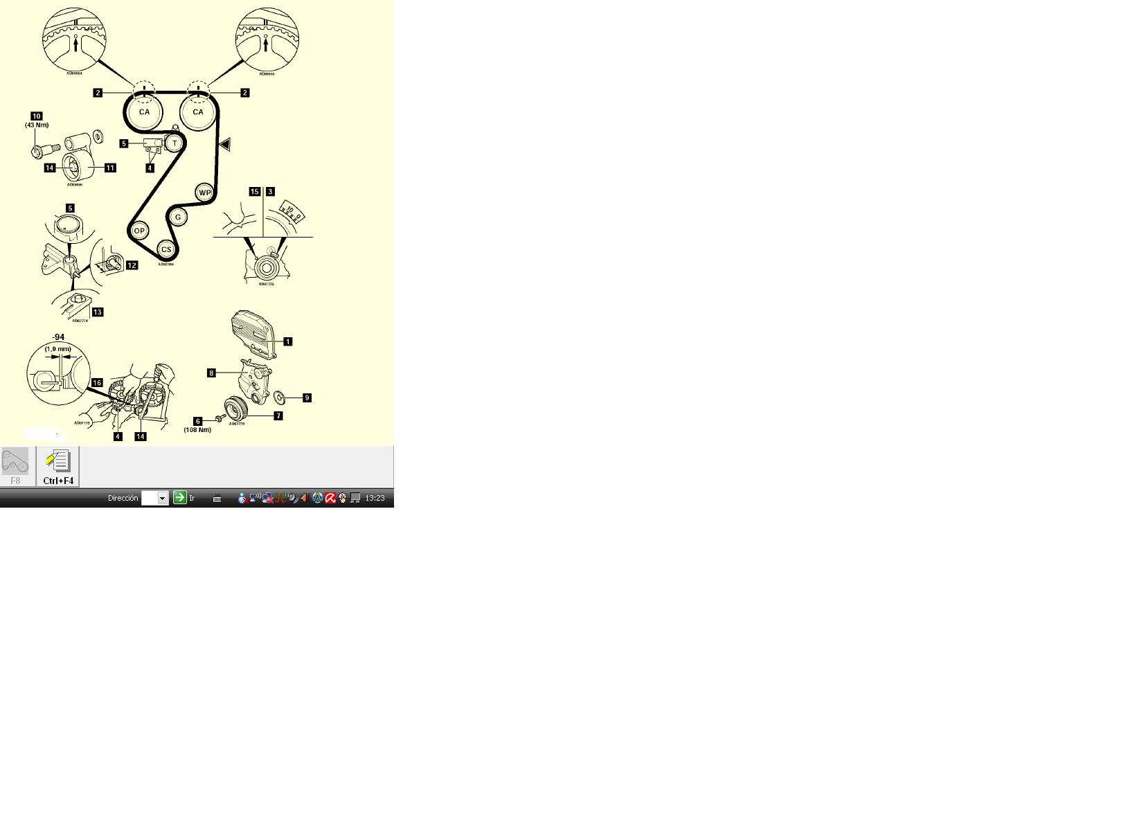

Re: toyota celica
toyota celica 90-94
2.0L
2.0L GT4
¿cual de estos?
    82,5 KB · Visitas: 531
Re: toyota celica

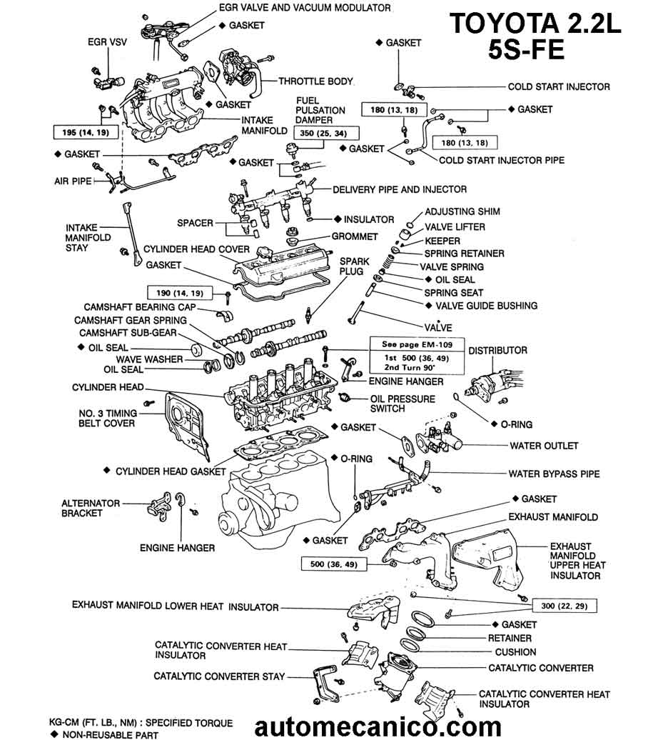

exactamente disculpen la falta de informacion, el motor celica 2.2 litros, 16 valvulas, doble arbol de levas, modelo 93, estandar justo es el que viene ilustrado con fotografias, solo que ese es 2.0 supongo que es lo mismo en la sincronizacion, porque igual trae dos engranes internos y el externo que hace contacto con la banda de tiempo.quiciera saber a que torque van los arboles de levas, ahi dice, que los botadores deben ser minusiosamente calibrados, supongo que ese trabajo la hacen en la rectifacadora? ami solo me tocaria torquear los arboles,''? o estoy equivocado?? gracias por sus valiosisima ayuda.
Re: toyota celica
Tu motor debe ser un 5S-FE, ;si es asi te adjunto un esquema.
Debes tener cuidado, al mover los arboles de levas; es cierto que en la rectificadora, deben hacer el trabajo que incluye calibracion de valvulas; pero si dejas caer una de los shims [monedas]; y luego los colocas en otra posicion las valvulas quedaran golpeando [se descalibra todo];
de modo que antes de mover los arboles, manten la cabeza o culata como si estuviera en posicion de trabajo.
Tambien recuerda que antes de torquear la cabeza, debes aflojar los tornillos de los arboles de levas para que no presionen valvulas antes de la sincronizacion de la banda de tiempo.

Re: toyota celica
bueno gracias, a la cabeza le faltan algunas monedas, entonces comprare nuevas, lo llevo a la rectificadora, y tal como me den la cabeza asi lo mantengo, si que si quiera se giren las monedas,la verdad lo que no entiendo es como se calibran esan valvulas o las monedas, yo veo que se giran pero si tu dices que no las cambie de lugar asi lo hare, gracias por tu gran ayuda, seguimos en contacto. gracias

Esas monedas o shims, las venden en diferente espesor. [son juegos o kits]
Observa: cuando se cambian de asiento de valvulas y/o valvulas; la altura del vastago de la valvula en su extremo difieren una de otras; en estos casos en la rectificadora cortan la altura, para que esten al mismo nivel, asi se evitan el usar monedas de diferente espesor; pero en el caso que se ocupara una moneda de mas espesor, para compensar desgaste de arbol de levas; entonces tendrian que usar una o mas monedas; de mas o menos espesor; por eso estas monedas o shims; una vez ubicadas , no deben cambiarse de
lugar. La explicacion viene al caso; por que las cosas hay que hacerlas por conviccion logica , no por que nos los digan.
