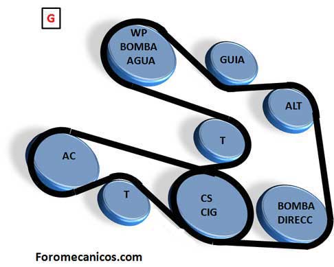

X3 2004 - 06
SERIE 7 2002
3.0L E82/88 128i - 135i N52 - N54B30A - E60/61 528i N52B30A - 2008/10
3.0L 328i -335i- E92/93 - N52 - N54B30A - E60/61-535i - 2009/11

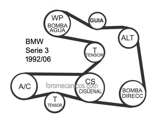

SERIE 3 1992- 2006
SERIE 3 1992- 2006
SERIE 3 1992- 2006

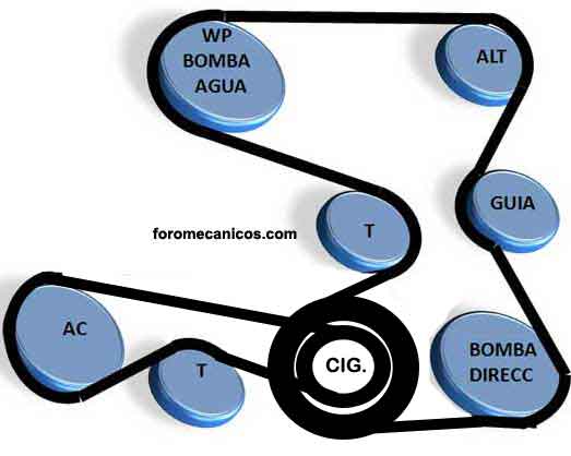

SERIE 5 2004
SERIE 5 2004

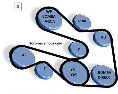

SERIE 5 1989-03
SERIE 5 1989-03

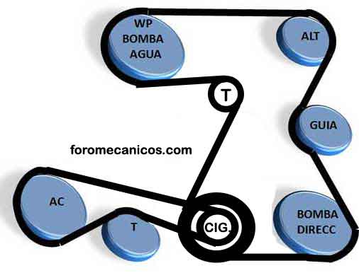

SERIE 7 1985-01
SERIE 7 1985-01
SERIE 8 1991 - 97
SERIE 8 1991 - 97
X5 2000
X5 2000
X5 2000
Z3/Z4 1996
Z3/Z4 1996
Descripcion:
1 - AC - Aire Acondicionado - Air Conditioning
2 - AP - Air Pump - BA Bomba de aire
3 - CS - CIG - Ciguenial
4 - F / VENT -  Fan - Ventilador
5 - G - Guide - Guia
6 - GEN / ALT -  Alternator / Alternador
7 - HP / BH - Hydraulic Pump / Bomba Hidraulica
8 - PSS / Power Assisted Steering - BOMBA DIRECCION - Direccion Asistida
9 - SC / Super Charger - SUPER CARG - Super Cargador
10 - T - Tensor / Tensioner
11 - VP Vacuum Pump / Bomba de vacio
12 - WP - Water pump / Bomba de agua
