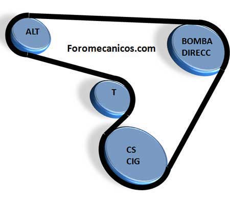

LANOS / LEGANZA / NUBIRA 1998/02
LANOS / LEGANZA / NUBIRA A/C 1998/02

Descripcion:
1 - AC - Aire Acondicionado - Air Conditioning
2 - AP - Air Pump - BA Bomba de aire
3 - CS - CIG - Ciguenial
4 - F / VENT -  Fan - Ventilador
5 - G - Guide - Guia
6 - GEN / ALT -  Alternator / Alternador
7 - HP / BH - Hydraulic Pump / Bomba Hidraulica
8 - PSS / Power Assisted Steering - BOMBA DIRECCION - Direccion Asistida
9 - SC / Super Charger - SUPER CARG - Super Cargador
10 - T - Tensor / Tensioner
11 - VP Vacuum Pump / Bomba de vacio
12 - WP - Water pump / Bomba de agua
