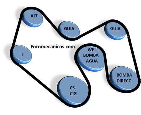

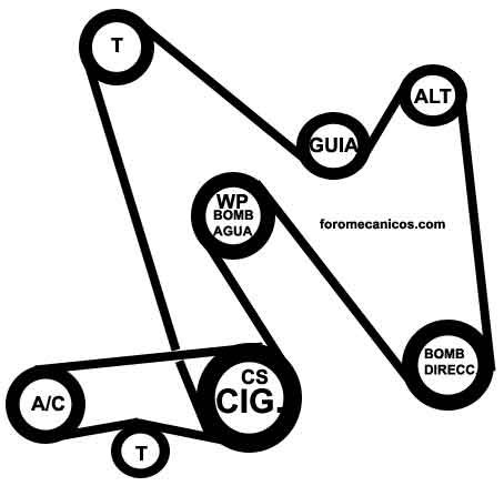

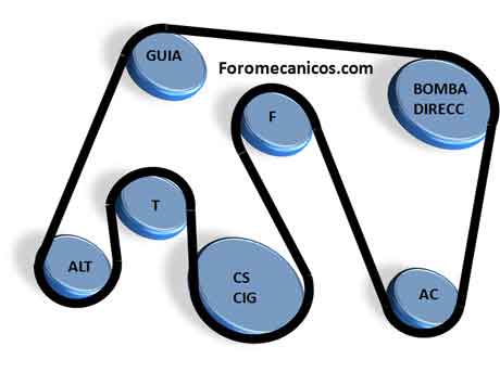

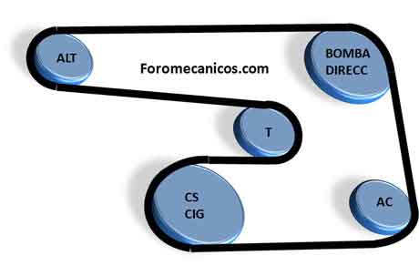

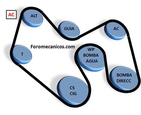

Los fabricantes de estas bandas o correas imprimen en el dorso superior, las especificaciones para cada tipo de correa, acorde a la aplicacion o necesidad de cada vehiculo. ISUZU:
RODEO 2.2L 1996/00
AMIGO 2.2L 1996/00
HOMBRE 2.2L 1996/00
RODEO 3.2L 1996/00
AMIGO 3.2L 1996/00
ASCENDER 4.2L - i 280 / i 350 2003....
i-290 2.9L 2007/08 VIN8=9
i-370 3.7L 2007/08 VIN8=E
ASCENDER 5.3L 2003...
RODEO - RODEO SPORT 3.2L 1999/04
AXION 3.2L 1999/04
HOMBRE 4.3L 1996/00 - A/C
RODEO / RODEO SPORT 2.2L 2001/03
TROOPER / VEHICROSS 1998/03
Descripcion:
1 - AC - Aire Acondicionado - Air Conditioning
2 - AP - Air Pump - BA Bomba de aire
3 - CS - CIG - Ciguenial
4 - F / VENT -  Fan - Ventilador
5 - G - Guide - Guia
6 - GEN / ALT -  Alternator / Alternador
7 - HP / BH - Hydraulic Pump / Bomba Hidraulica
8 - PSS / Power Assisted Steering - BOMBA DIRECCION - Direccion Asistida
9 - SC / Super Charger - SUPER CARG - Super Cargador
10 - T - Tensor / Tensioner
11 - VP Vacuum Pump / Bomba de vacio
12 - WP - Water pump / Bomba de agua
