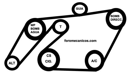

Serpentine Belts - Bandas Serpentinas Instalacion - MERCEDES BENZ
A que se llama banda serpentina ?
Se conoce como banda serpentina; a la correa [faja, belt, cinturon, etc.]? instalada en el frente del motor y que sirve para trasladar el giro o rotacion del motor hacia las poleas que activan los accesorios [alternador, bomba de agua, power steering, compresor A/C. etc.].
Antiguamente los vehiculos ocupaban varias fajas en forma de 'V', gruesas, que movian poleas [un solo canal], en circuitos independientes y tenian su propio regulador de tension.
En la actualidad, la mayoria de vehiculos usan bandas comunmente denominadas 'Correas serpentinas' [serpentine belts]. de tres o mas canales.
Las poleas en uso son de poca profundidad y estan diseniadas con canales en donde sentaran las bandas serpentinas; que para este fin, vienen acanaladas longitudinalmente en forma de 'V', [polea de 6 canales, usa correa de 6 canales o jorobas]
Una sola banda puede mover todas las poleas de accesorios, asimismo; ocupan de un solo tensor que en forma automatica mantiene tensada la correa.
El tipo de tensor usado, basa su funcionamiento en la fuerza de torsion [espiral] de un resorte] . A excepcion de algunos casos, que la tension se regula con un tornillo.

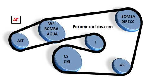

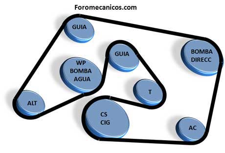

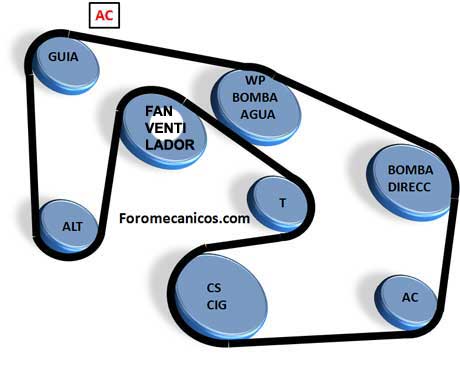

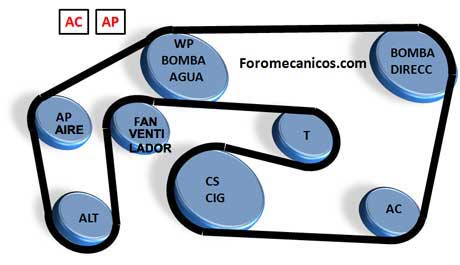

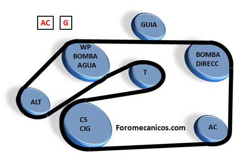

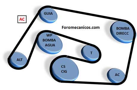

Los fabricantes de estas bandas o correas imprimen en el dorso superior, las especificaciones para cada tipo de correa, acorde a la aplicacion o necesidad de cada vehiculo.MERCEDES BENZ:
4 Cilindros CODIGO DE MOTOR 102 /1985-93
4 Cilindros  CODIGO DE MOTOR 111 KOMPRESSOR 1997-04
4 Cilindros  CODIGO DE MOTOR 271 2003-05
V6 CODIGO DE MOTOR 112 -1998..
4 Cilindros  CODIGO DE MOTOR 111 /1994-98
6 Cilindros  : CODIGO DE MOTOR 103 / 104 1986-99
DIESEL: CODIGO DE MOTOR 602 / 603 / 606 1986-99
CL [216] 5.5L CL550 2007/08 273-961
CL [216] 5.5L CL550 4MATIC 2009/10 273-968
V8 CODIGO DE MOTOR 113 -1998...
V8 CODIGO DE MOTOR 119.97 / 119/98 -1991-99
V8 CODIGO DE MOTOR 119.96 -1990-92
V6 CODIGO DE MOTOR 272 -2005..
V12 CODIGO DE MOTOR 120 1993-02
V12 CODIGO DE MOTOR 137/275 2001..
C-CLASS [204] 3.0L C300 272.947 2008/10-
C-CLASS [204] 3.5L C350 272.961 2008/10-
CLS [219] 5.5L CLS550 273.960 2007/10
CL [216] 5.5L CL600 2007/10 275-953

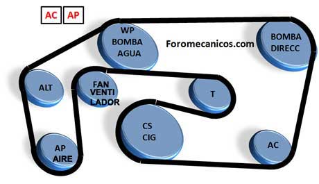

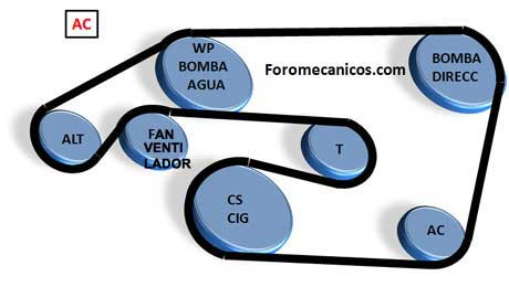

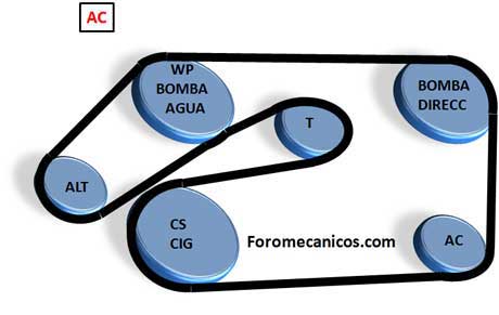

Descripcion:
1 - AC - Aire Acondicionado - Air Conditioning
2 - AP - Air Pump - BA Bomba de aire
3 - CS - CIG - Ciguenial
4 - F / VENT -  Fan - Ventilador
5 - G - Guide - Guia
6 - GEN / ALT -  Alternator / Alternador
7 - HP / BH - Hydraulic Pump / Bomba Hidraulica
8 - PSS / Power Assisted Steering - BOMBA DIRECCION - Direccion Asistida
9 - SC / Super Charger - SUPER CARG - Super Cargador
10 - T - Tensor / Tensioner
11 - VP Vacuum Pump / Bomba de vacio
12 - WP - Water pump / Bomba de agua
