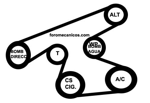

Los fabricantes de estas bandas o correas imprimen en el dorso superior, las especificaciones para cada tipo de correa, acorde a la aplicacion o necesidad de cada vehiculo. SCION:
IC 2.4L 2AZ-FE 2005-10 A/C
XA / XB 1.5L 1NZ-FE 2004-07/
XA / XB 1.8L 2ZR-FE 2008-10

Descripcion:
1 - AC - Aire Acondicionado - Air Conditioning
2 - AP - Air Pump - BA Bomba de aire
3 - CS - CIG - Ciguenial
4 - F / VENT -  Fan - Ventilador
5 - G - Guide - Guia
6 - GEN / ALT -  Alternator / Alternador
7 - HP / BH - Hydraulic Pump / Bomba Hidraulica
8 - PSS / Power Assisted Steering - BOMBA DIRECCION - Direccion Asistida
9 - SC / Super Charger - SUPER CARG - Super Cargador
10 - T - Tensor / Tensioner
11 - VP Vacuum Pump / Bomba de vacio
12 - WP - Water pump / Bomba de agua
