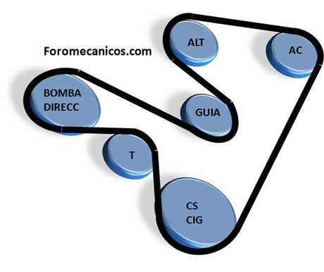

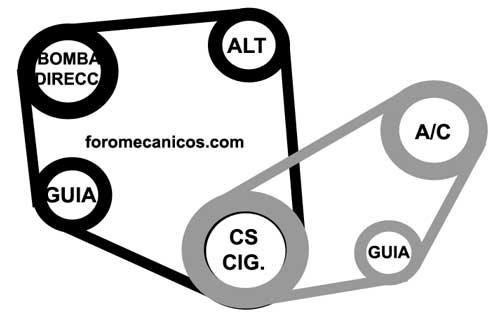

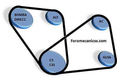

Los fabricantes de estas bandas o correas imprimen en el dorso superior, las especificaciones para cada tipo de correa, acorde a la aplicacion o necesidad de cada vehiculo. SUBARU:
IMPREZA 1.8LWRX EJ18 1993-98/
IMPREZA 2.0L WRX- EJ205 2004-05/
IMPREZA 2.2L EJ22 1995-01/
IMPREZA 2.5L EJ25 1998-10/
FORESTER 2.5L EJ251 1999-05 y FORESTER 2.5L EJ253 2006-08/
LEGACY 2.2L EJ22 1990-99/
LEGACY 2.5L EJ25 1996/
LEGACY 2.5L EJ253 2006-09/
OUTBACK 2.2L EJ22 1995-99 y OUTBACK 2.5L EJ25 1996-09/
BAJA 2.5L EJ25 2003-06/
LEGACY 3.0L 2008/OUTBACK 3.0L EZ30D 2005-09
SVX 3.3L 1992-97
Descripcion:
1 - AC - Aire Acondicionado - Air Conditioning
2 - AP - Air Pump - BA Bomba de aire
3 - CS - CIG - Ciguenial
4 - F / VENT -  Fan - Ventilador
5 - G - Guide - Guia
6 - GEN / ALT -  Alternator / Alternador
7 - HP / BH - Hydraulic Pump / Bomba Hidraulica
8 - PSS / Power Assisted Steering - BOMBA DIRECCION - Direccion Asistida
9 - SC / Super Charger - SUPER CARG - Super Cargador
10 - T - Tensor / Tensioner
11 - VP Vacuum Pump / Bomba de vacio
12 - WP - Water pump / Bomba de agua
