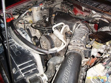

Tambien tengo una duda si me pudieran ayudar a verificar que es esta pieza pues el manual no me lo indica, es la que esta entre la toma de agua y el compresor del clima.

hola amigo esa que senialas es la valvula egr si ya la limpiaron no la muevas y sino limpiala pero cambia bien esse empaque cualquier mal selladura pude darte fallas . en cuanto a tu problema de aceleracion verifica la presion en bomba de combustible ya que en estos autos sino pones el reemplazo original esos problemas tendras opta por ac-delco o delphi.en la marca de reemplazo.. a y creeme no te des por vencido aqui has caido en buenas manos hay muchos mas que te pueden o podemos ayudarte... compartimos el mismo motor en el vehiculo y te lo digo por experiencia .. !!Saludos y suerte!!!
