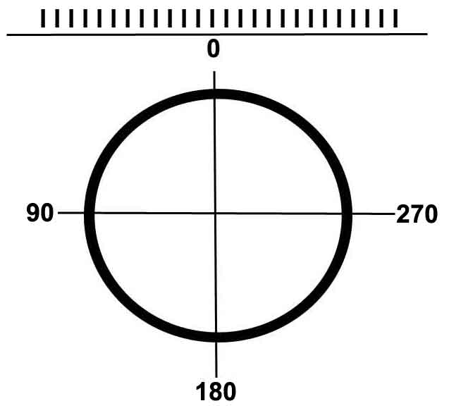

La indicacion de ajuste en grados debe hacerce estrictamente en grados; no es valido la equivalencia.
Te adjunto un dibujo; puedes pintar los tornillosy hacer una marcas en la cabeza para tener referencia del giro.
Recuerda una vuelta completa del tornillo es 360 grados.
Igualmente debes colocar los tornillos en sus respectivos lugares; por que son de diferente tamanio. [en el enlace figura la ubicacion numerica]
y; al "torquear" debes seguir la secuencia alternando los grados a los tornillos correspondientes. [es algo ceremonioso; pero; paciencia para lograr un buen trabajo]
